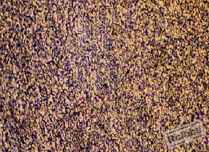

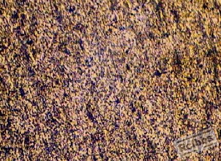

 楼主| 发表于 2009-10-23 15:21:56 | 显示全部楼层
版主你好:这是滚针的原材料照片,一个比较好,一个呈带状组织

 楼主| 发表于 2009-10-23 15:24:00 | 显示全部楼层
国产显微镜,CCD有便宜,所以拍的照片拿不手,只能大概看一下整体。
发表于 2009-10-23 15:37:08 | 显示全部楼层
似乎带状并不明显。

 楼主| 发表于 2009-10-23 16:22:49 | 显示全部楼层
这是400X,应该不会影响热处理后的组织吧

发表于 2009-10-23 16:52:29 | 显示全部楼层
不严重的带状组织,正火可以消除一些
发表于 2009-10-23 17:05:31 | 显示全部楼层
六楼的图片看是可以的,带状组织不明显,也算合格范围,可以正火消除,对后面的热处理影响不大

发表于 2009-10-23 17:13:21 | 显示全部楼层
带状组织确不明显

发表于 2009-10-24 09:09:44 | 显示全部楼层

发表于 2009-10-24 09:12:42 | 显示全部楼层
  回楼主:照片制样不是很好,碳化物有些变形。如果制样正常的话,第二张图片应该是碳化物集聚。属于弥散度不好。是球化退火过冷的问题。如果按国际标准1520CG可评2.0级。与带状无关。个人见解,欢迎探讨,如有错误欢迎纠正!

签到天数: 1211 天
发表于 2009-10-30 07:51:22 | 显示全部楼层
轴承钢丝(滚针)不需要球化退火吗?楼主的照片中组织应该是球化的吧,只是色彩太重了,金相照片还是黑白的比较好,同意16楼的观点,第2张图只是球化不好.
