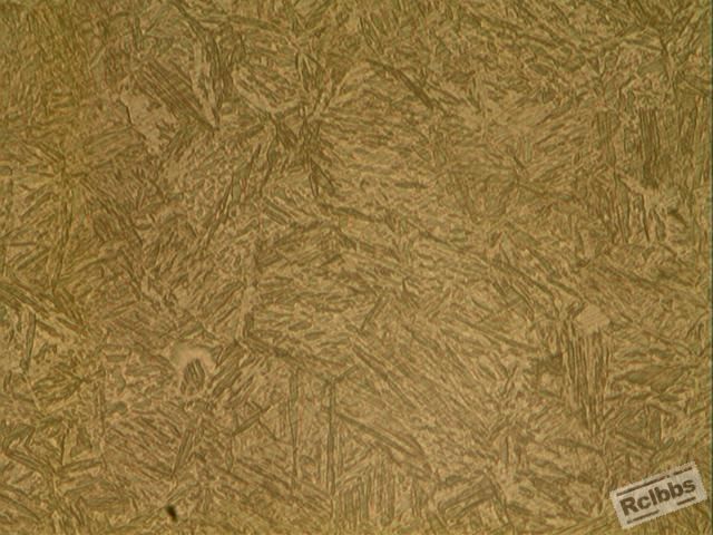

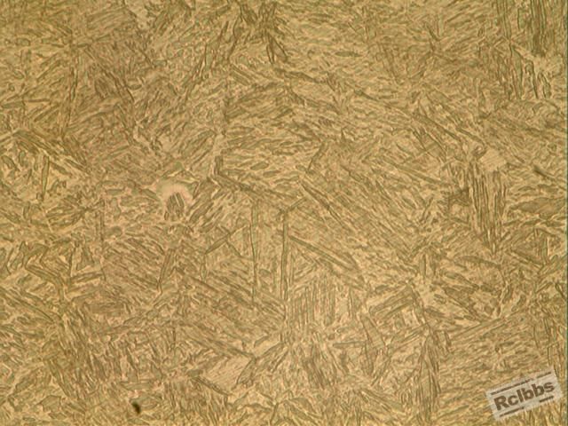

油井管组织分析
请教一下有两张金相图片都是400倍的,仔细观察后个人认为基体组织应该是:板条状马氏体+粒状贝氏体!请诸位进一步指点马氏体是板条状还是针状?急
签到天数: 884 天
发表于 2009-10-23 17:10:36 | 显示全部楼层
肖工:从含碳量的角度考虑马氏体应是板条状的,这种材质应不会有针状马氏体出现(渗碳除外)另保温时间是否可稍长一点.
