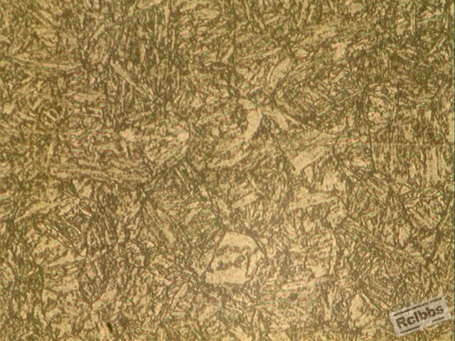

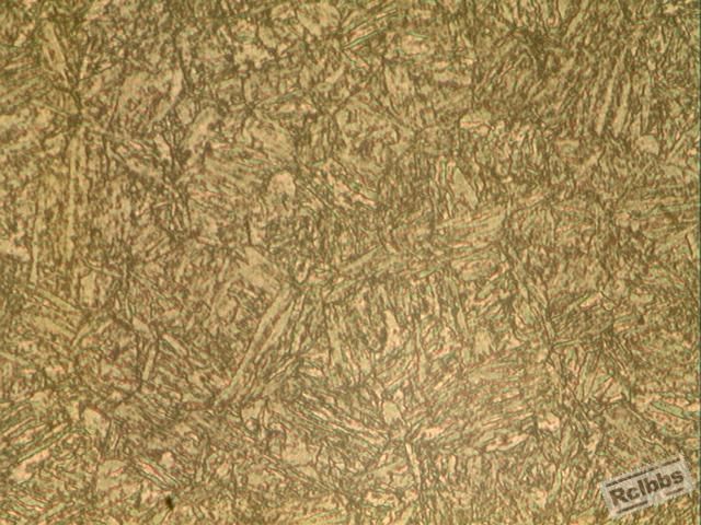

材料30CrMo钻杆经过调质处理之后,做金相时发现基体组织为:保持马氏体位向分布的回火索氏体+铁素体!具体我不敢确定,还请诸位前辈进一步指正!

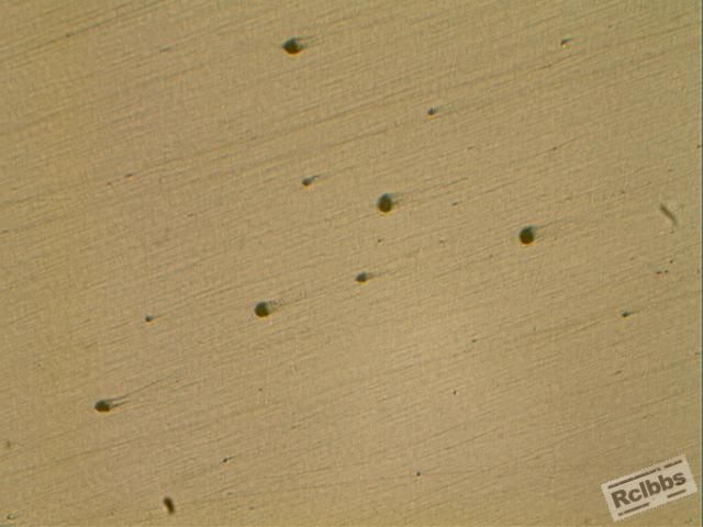

另:第三张图片我没有腐蚀用酒精擦洗之后在低倍(100倍)下观察的,发现好多圆的黑点无论我怎么做这些黑点还是如此,个人怀疑是夹杂物但又没有见过类似的夹杂!还请大家帮忙指点一下!为感! 本帖最后由 czdrxiao 于 2009-10-23 14:51 编辑

请问图1、图2存在铁素体、粒状贝氏体吗?急!

没有贝氏体,保持马氏体位向分布的回火索氏体+铁素体是,上面的小黑怎么有点突出感,放大看一下,要么就是D类夹杂,球状氧化物,
