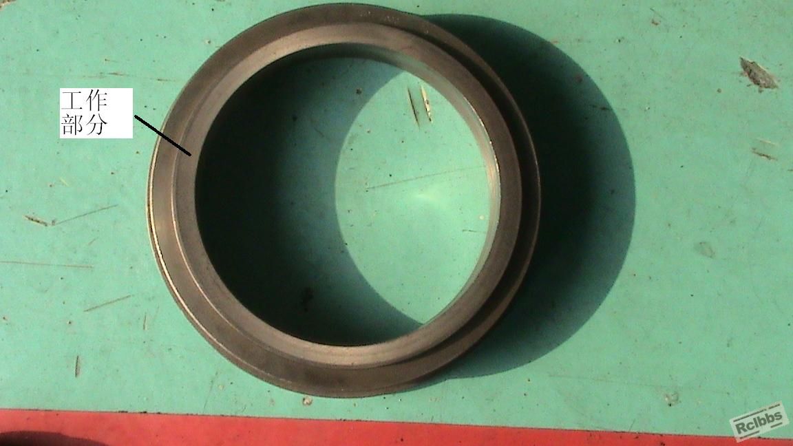

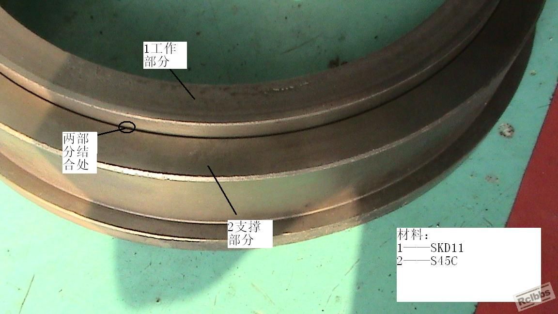

这是冷作模具,工作部分与支撑部分是通过过盈配合在一起,工作部分材料为SKD11,热处理后HRC58~60。
请问工作部分通过什么样的热处理能达到这样的要求?
通过什么途径能让工作部分与支撑部分配合好?
(具体情况见附件)

我仅简单说说:
(1)固溶淬火+低温回火可以达到你需要的硬度,具体工艺请搜索本论坛上相关帖子,我就不详细说了。
(2)至于装配,有两种方式。一种叫做“红装”,即把外套“支撑部分”加热到一定温度使其内径扩大,再将内部“工作部分”套入,然后冷却;另一种叫做“冷装”,即把内部“工作部分”冷却到一定温度使其收缩……(实际上就是热胀冷缩原理,不过主要讲的是线收缩,请查阅相关线收缩系数,然后进行工艺参数确定工作。)
个人见解,仅供参考!

不知道4楼的试过没有直接放在一起真空淬火,一般真空淬火时候内孔都是缩小的,内孔一般几丝的变形刚好能够装配在一起
发表于 2009-10-28 11:13:55 | 显示全部楼层
6楼试过45#和SKD11一起真空淬火吗?我想知道你是怎么做的.
