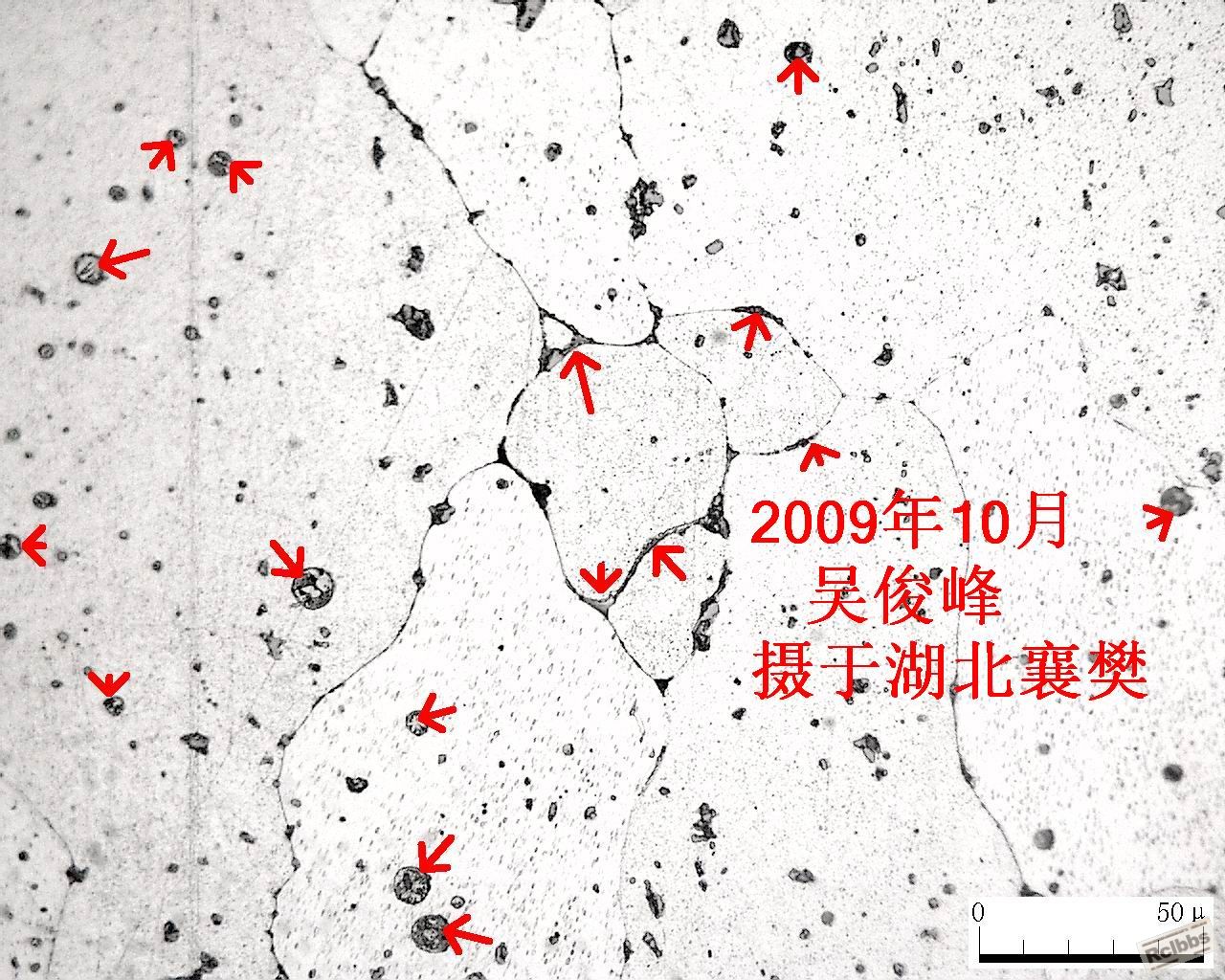

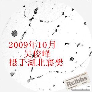

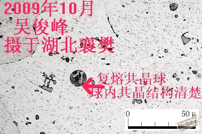

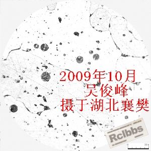

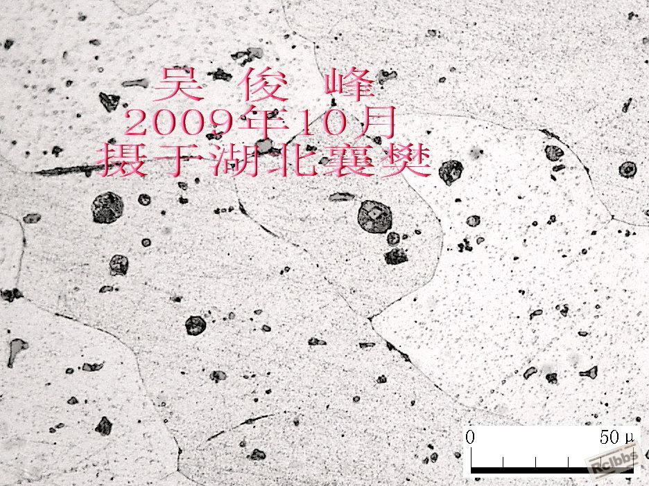

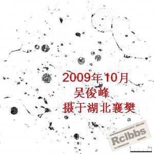

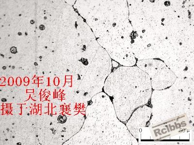

很久没发贴了 ,发两张铝合金过烧照片 本帖最后由 wujunfeng610 于 2009-10-25 21:53 编辑

什么材质?什么工艺?怎么判定过烧?标准是什麽?
能说出来,让大家学习一下吗?

 楼主| 发表于 2009-10-23 22:45:48 | 显示全部楼层
LD7,锻造淬火时效

要是再配合下正常组织就更好了,很期待。。。。

 楼主| 发表于 2009-10-24 21:40:44 | 显示全部楼层
谢谢wangqinghua196 专家给这么高的评价!
照片的确难得,本人干8年了碰了这一回:共晶复熔球,三角晶界,晶界复熔加粗都出现了!!
干铝合金的可以看看,仅做抛砖引玉!

很清晰,样品做的不错

发表于 2010-4-13 16:26:31 | 显示全部楼层
复熔球,三角晶界非常清晰,不知道是用在什么产品上的?是不是用在军品上的?不过我们以前用LD10比较多。
