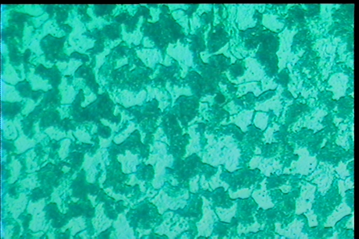

球化组织正常吗!35#钢球化退火,4%硝酸酒精腐蚀,放大为500X!

发表于 2007-6-9 13:36:07 | 显示全部楼层
不正常,象正火组织。
发表于 2007-6-9 13:41:13 | 显示全部楼层
看不到球状珠光体,网络分布片状状珠光体倒是看到了。呵呵。亚共析钢球化意义不大。除了冲压性能有所改善外,对淬火组织准备,没有意义。亚共析钢在A3以上淬火。实在要球化,应该采用较高的温度,较快的冷速,尽可能获得伪共析转变组织,然后再让珠光体等温球化。

球化的相当差啊,你的后续加工是什么啊!
发表于 2007-6-9 17:04:10 | 显示全部楼层
温度没有控制好,导致球化的失败 。

我们是做紧固件的,要求球化退火后冷成型,现在就是冷成型开裂,请问有什么较好的工艺吗

你的球化工艺是怎样的?
发表于 2007-6-11 14:55:21 | 显示全部楼层
没有看到球状组织,只看到网状物

这哪里是球化组织.看去到有点象正火态

760保温4小时炉冷至400出炉

楼主:你使用的退火工艺好象不是球化退火工艺,怎么能要求得到球化组织呢!不理解.

760度保温3-5小时冷至680保温3-5小时,看看可以吗?

这样当然是可以的,不过太浪费电了,我们生产的螺丝变形量不是很大,以前一直用这种工艺。我也觉得球化组织不太好!碳化物没有呈球状析出,是这样吗
发表于 2007-6-21 20:34:41 | 显示全部楼层
球化退火是防止冷成型开裂的有效方法,你可以采用760℃保温2小时,降到680℃再保温2小时,然后炉冷到500℃出炉空冷工艺。

你的球化退火工艺好象有点问题哦

用于冷挤压零件的球化退火处理也叫软化退火,你的图片质量不太理想,珠光体区域特征看不清楚

不正常,没有球化迹象

球化的不好  开裂有可能   建议做好球化工作

这不像球化,看是正火组织
