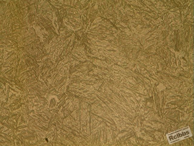

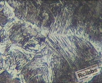

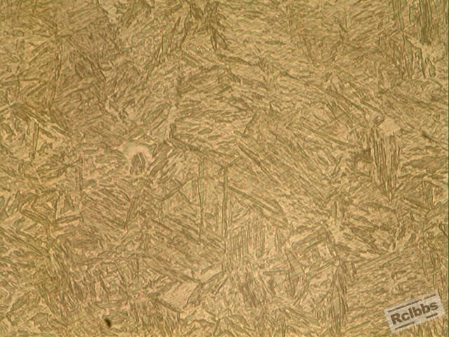

新手,想亲眼看看马氏体,于是把一小条废钢浸在1600度钢水中5秒,蘸水后制样观察到网状铁素体+块状铁素体+魏氏体+?       请问中间的组织是什么?是板条M吗 本帖最后由 zerosun 于 2009-10-24 23:19 编辑

发表于 2009-10-25 08:38:53 | 显示全部楼层
请说出废钢大致的化学成分吧

发表于 2009-10-25 22:35:43 | 显示全部楼层
那些羽毛特别明显的是不是上贝,感觉没板条马氏体
签到天数: 29 天
发表于 2009-10-26 07:11:19 | 显示全部楼层
第一张图的中间部分和最后一张图是板条马氏体.

发表于 2009-10-26 07:27:13 | 显示全部楼层
中间图是羽毛状上B

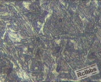

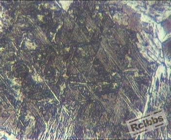

发表于 2009-10-26 08:33:54 | 显示全部楼层
图片上存在羽毛状上贝氏体,没有发现板条状马氏体!贴两张关于板条马氏体的图片让大家指点一下!

发表于 2009-10-26 17:57:07 | 显示全部楼层
有板条,还有网篮过热组织

发表于 2009-10-26 21:18:27 | 显示全部楼层
中间一张是魏氏组织。
发表于 2009-10-26 22:04:07 | 显示全部楼层
三张都是贝氏体!第一张为晶内,第二张为晶界羽毛状贝氏体,第三张有粒状贝氏体意思(当然只是像项链的圈)! 本帖最后由 guyanshuangfei 于 2009-10-26 22:09 编辑
