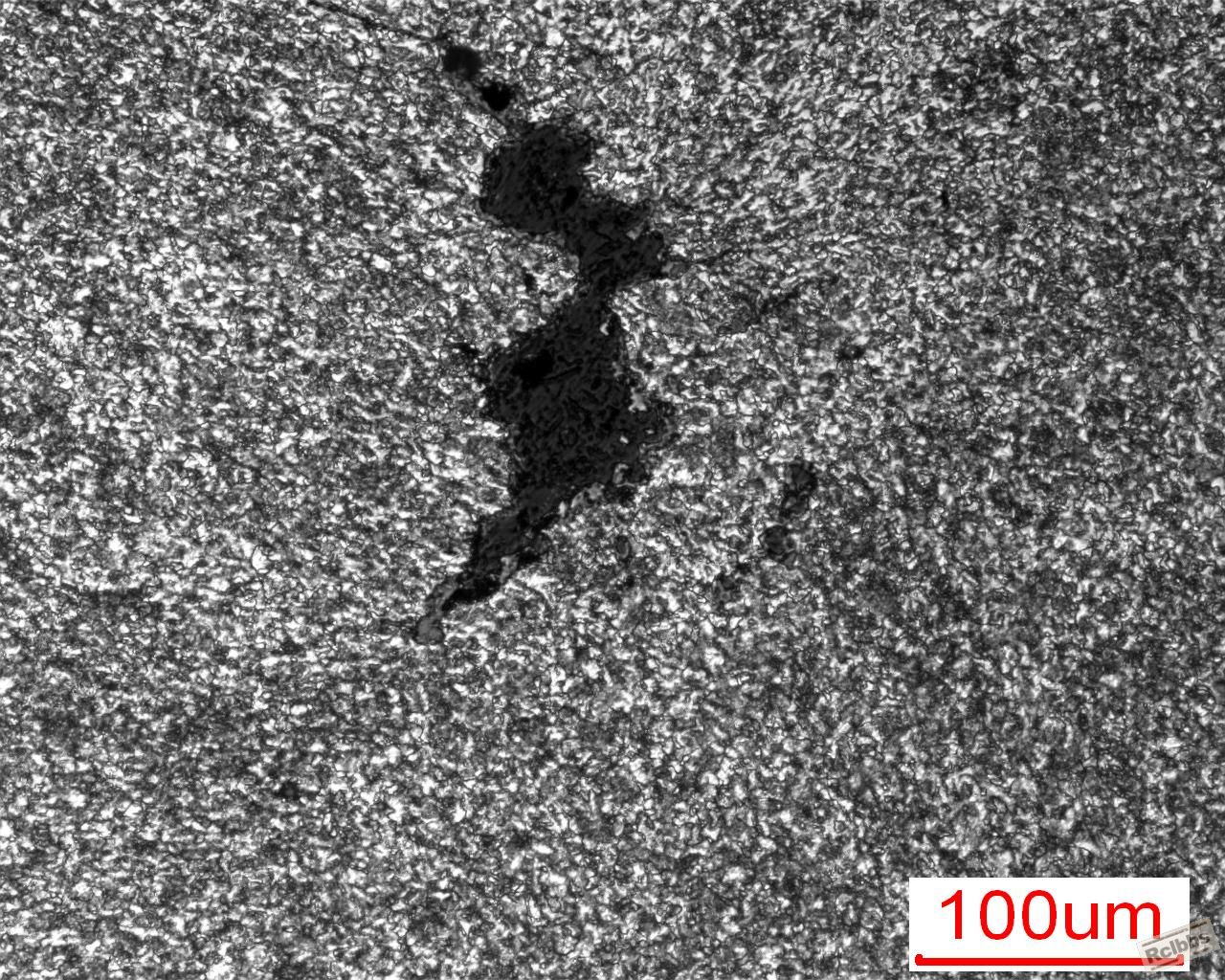

各位大虾看看这是何种夹杂物,材料是结构钢,状态为热轧

一部分灰色的是氧化铁。

不是夹杂物,是裂纹;建议:今后做夹杂物分析不要腐蚀样品

:支持3楼的说法

氧化物!!!!!!!!!!!!!!!!

是夹杂物,如果有裂纹 ,也是因为夹杂而引起。

这个是放大多少倍的啊?

将图片放大看是裂纹,不是夹渣

不像夹杂物,好像是缺陷组织。

是显微孔隙,其尖端有裂纹,在后期热处理(热加工)过程中被氧化,浇铸缺陷

个人觉得不象是夹杂物啊,觉得是有缺陷引起的,尖端有裂纹现象,
要是觉得是夹杂呢,还请楼主做个没有腐蚀前的图片,看看到底是怎样的情况,是不是夹杂存在

你照片底下的标尺。在这样的倍数下,如果是裂纹的话应该在宏观也能看见的。

楼上观察的仔细哦,确实觉得有点像是缺陷。是夹杂的话分清是那种了,我觉得那种夹杂都不像
