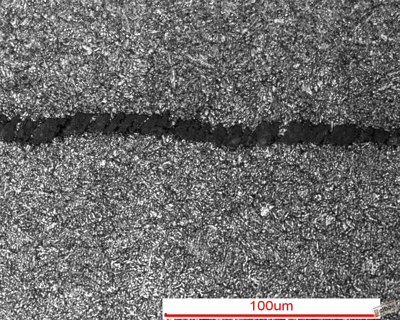

大家分析一下链状夹杂的具体类型,成分

提供一张抛光态的照片,100X,这都腐蚀了,看不出来,

不是典型的ABCD类夹杂物,建议在暗场、偏振光看看。
发表于 2009-10-25 13:30:36 | 显示全部楼层
建议做个X 荧光能谱分析

评定夹杂物不能腐蚀,这样是无法区分夹杂物类型,开裂氧化等
