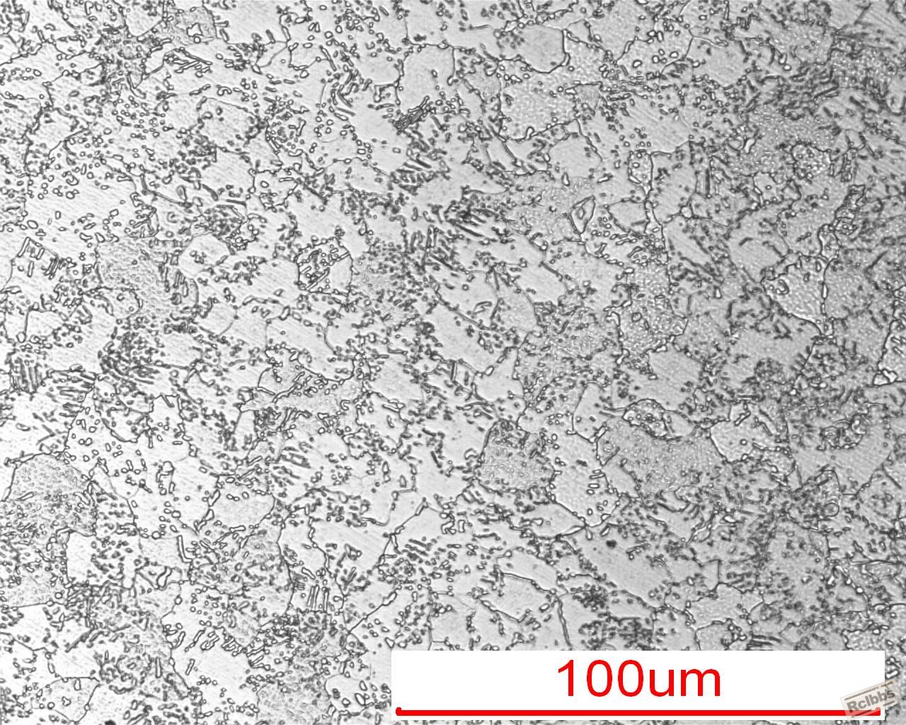

材料为4Cr9Si2,淬火工艺不祥,组织如下,500X
大家看看淬火组织正常吗 本帖最后由 wangqinghua196 于 2009-10-25 10:06 编辑

个人意见,这个组织是不合格的,没有完全淬火态,仍然是退火状态,淬火温度偏低,时间不够原因,处理方案重新热处理,根据技术要求确定工艺
你可以现场询问调查啊,以及你个人处理意见,同时可以追究责任的 本帖最后由 紫琅人 于 2009-10-25 16:50 编辑

可以具体讲一下你的淬火工艺,。在看看啦,,,

具体工艺说一下
该组织有可能是由于淬火温度过高,造成晶粒长大
