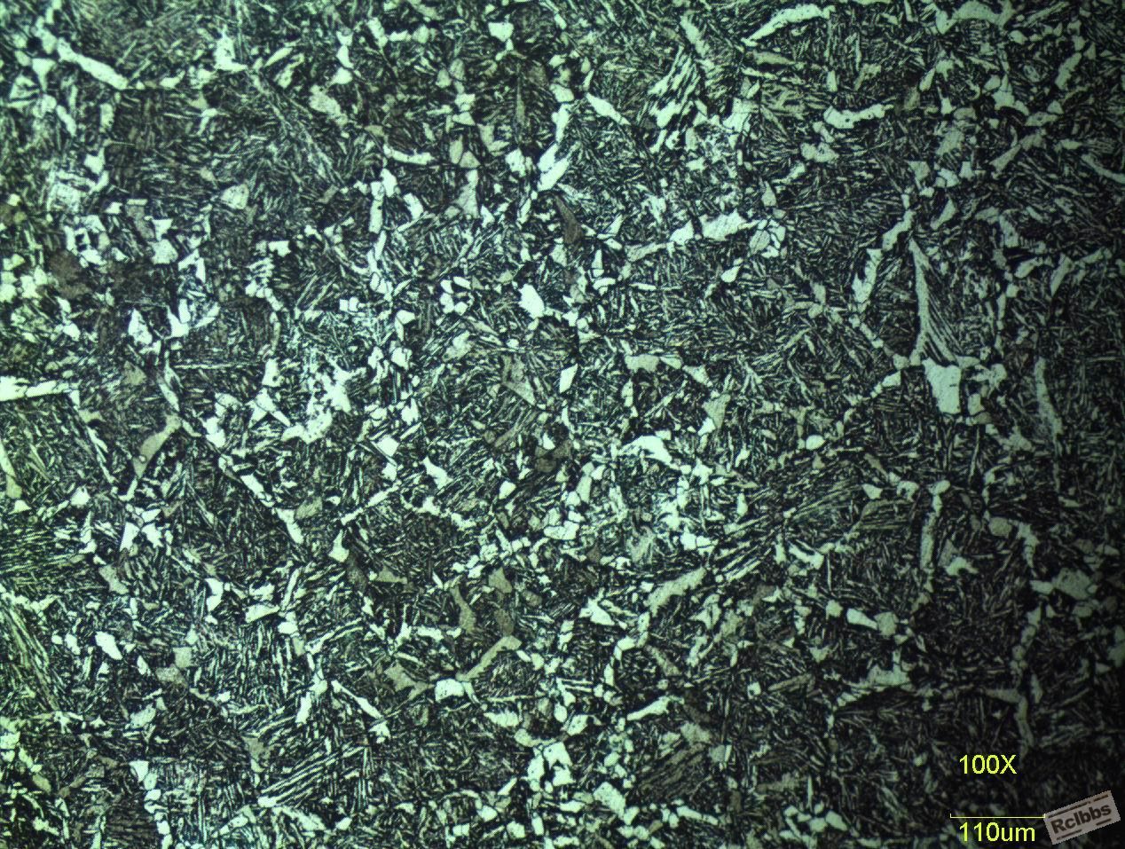

这是20CrNiMo钢制锻件经正火后的组织。请大家指出是什么原因导致这种组织?谢谢!

多次正火应该可以改善
发表于 2009-10-26 10:31:41 | 显示全部楼层
时间上改进下。

组织是先共析铁素体+粒状贝氏体,晶粒较粗,有锻造组织的遗传特征,加热温度和保温时间是多少?
是等温正火吗? 本帖最后由 qingchuan65 于 2009-10-26 11:02 编辑

20CrNiMo正常锻后正火的组织应该是铁素体+珠光体,但楼主提供的照片是铁素体+贝氏体,本人不认为是粒状贝氏体,而是羽毛状上贝氏体和针状下贝氏体的混合,另外,组织确实较为粗大,造成这种组织的原因可能是终锻温度过高。
