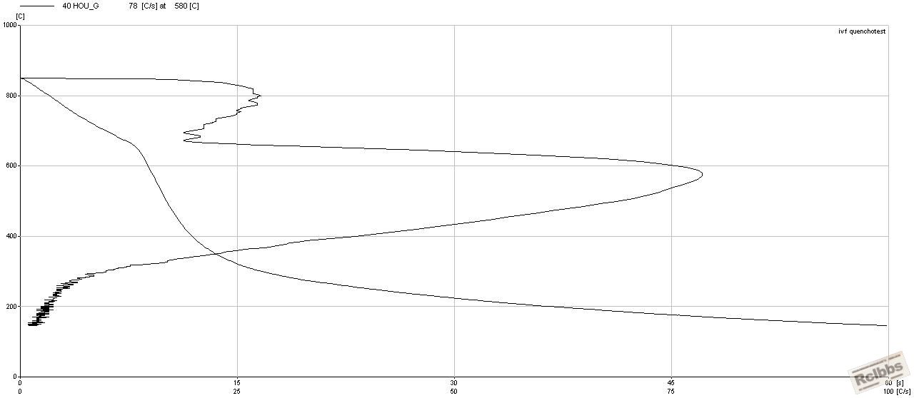

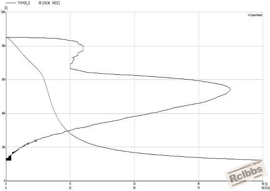

我们最近检测出好富顿G油-新油的冷却曲线低温冷速过快。。300度下的冷速有25左右。。有什么办法可以降低低温下的冷却速度。

附以前的曲线

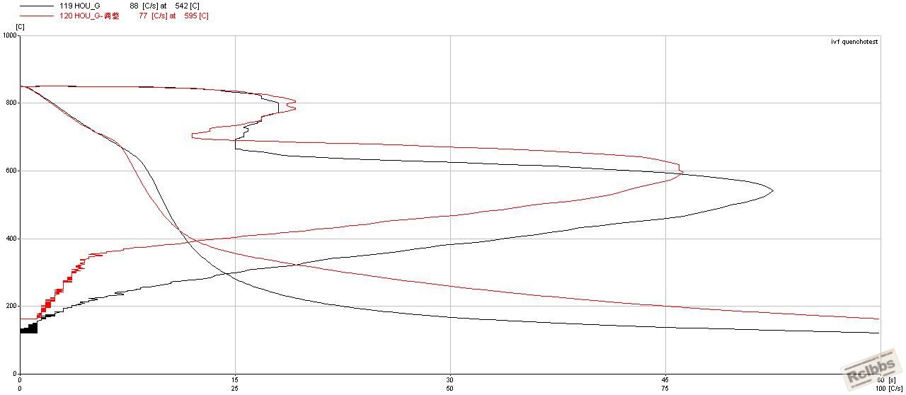

油样是销售员从现场取得,我自己做的,这次出现的情况很特别。。
同时附上另外的一个油样说是调整后的,出现的曲线就比较正常。
因为对这个不是很懂,不确定怎么才能做到把低温的冷速调下来,我的目的不是说好富顿的油怎么样,我想知道用什么办法可以降低低温的冷速。
