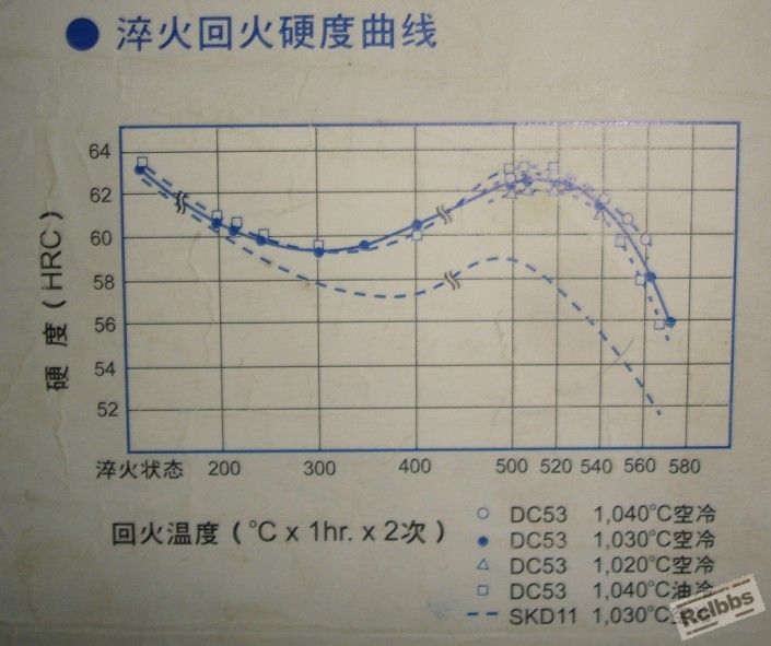

请问各位,我想了解一下DC53的各个回火温度下硬度是多少呀?例如在200度300度450度500度550度后的硬度?

DC53钢的回火一般都采用520℃以上,不知道楼主为什么要上述回火温度的相关硬度变化。以下有相关的回火曲线,请参考!

DC53-日本大同特钢公司生产
  特点:
(1) 热处理后硬度高于SKD11,高温(520-530℃)回火后可达62-63HRC高硬度,在强度和耐磨性方面超过SKD11。
(2)韧性度是SKD11的两倍。DC53的韧性在冷作模具钢中较为突出,因此,用DC53制造的很少出现裂纹和崩裂,大大提高了使用寿命。
(3)线切割加工后的残余应力,经高温回火减少了残余应力。因此,大型模具和要求精密之模具在线切割加工后的裂纹和变形得到抑制。
(4)切削性和研磨性超过SKD11。DC53的切削性和研磨性优于SKD11。因此,使用DC53可增加模具寿命和减少加工工序。
  用途:
(1)精密冲压模:线切割加工的精密冲裁及各种用途冲压模;
(2)难加工材料的塑性变形用具。冷锻、深拉和搓线用模;
(3)其他。高速冲裁冲头,不锈钢板冲头。
  热处理:DC53是对SKD11进行改良的新型冷作模具钢,其技术规格载于日本工业标准(JIS)G4404。它克服了SKD11高温回火硬度和韧性不足的弱点,将在通用及精密模具领域全面取代SKD11。
不建议低温回火。
