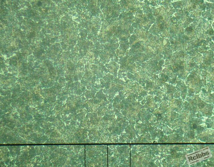

大火看看这个45钢高温回火组织
是否正常?该如何描述?
照片宽度80mm,放大400X,质量不是太好
补充:因为做这个热处理的说得很模糊,我也没见过700度以上的回火组织,具体温度也不太清楚,只有靠大家来根据组织估计了
另外我有个疑问:45的淬火温度有资料说是800(应该是淬水),但为什么实际生产中我了解的一般都是840(难道淬油) 本帖最后由 canman 于 2009-10-28 16:43 编辑

碳化物加网状组织,组织属于不正常。应将工艺路线,说清楚才好分析。

45钢回火为什么要用700多度?700多多少?这个不能差一点的。

我已经改了帖子了,组织差在哪呢?稍微有点网状铁素体不也很正常嘛?

网状铁素体的存在,说明淬火有加热不足现象。

“45的淬火温度有资料说是800℃”。不会吧,一般淬火温度在820℃~850℃范围,常用840℃。
现在工件硬度是多少?

据楼主所提供的照片来看,是淬火出了问题:可能是欠热或冷却不足。 正常淬火的45#经700多度回火机械性能也不会要求太高,如果允许应该正火加高温回火就能达到要求。如果只为了机加工退火也可。 本帖最后由 2009119 于 2009-10-27 14:00 编辑

热处理手册上的,硬度29HRC(280HV1.0)
以上几位说有网状铁素体,400倍下这么点的网状铁素体算是很大的缺陷吗?我觉得还算是正常吧 本帖最后由 canman 于 2009-10-27 15:39 编辑

这要看你的工件大小了,如果表层就有网状铁素体,就不正常了。

45钢经过700多度温度回火,硬度怎么还有29HRC?热处理是自己工厂做的吗?

如果没有超过723度,都应该是回火组织,只是硬度有高低不同。
45在780~840度都可以定位淬火温度,看你的工件大小和硬度高低来定。

就是因为热处理参数不清楚,都是传说...
所以只能从组织上来判断了

零件很小,管材,壁厚2mm左右,长度也只有20mm,外径约30mm
内表层网状铁素体稍多,跟图中右边一样。可能内部冷却条件不是太好。 本帖最后由 canman 于 2009-10-28 09:02 编辑

网状铁素体应该是淬火冷速低于临界冷速引起的,加热不足的话是块状的未溶铁素体,不一样的。45钢淬透性比较差,钢管内壁有点网状铁素体也属正常。

加热不足是未溶铁素体,应该是小块状,网状铁素体是冷速低于临界冷速产生的。

工件这么小,如果出炉动作不快点的话,温度很快就降下来了,那就成了空冷的效果了。
另外,45钢在780~800度加热淬火是没问题的,用盐水淬,小工件超过60HRC都很正常,保温时间适当延长就可以了。

冷却不足造成网状物

冷速不足导致铁素体沿晶界呈网状析出

网状铁素体,温度不高,冷却不好
