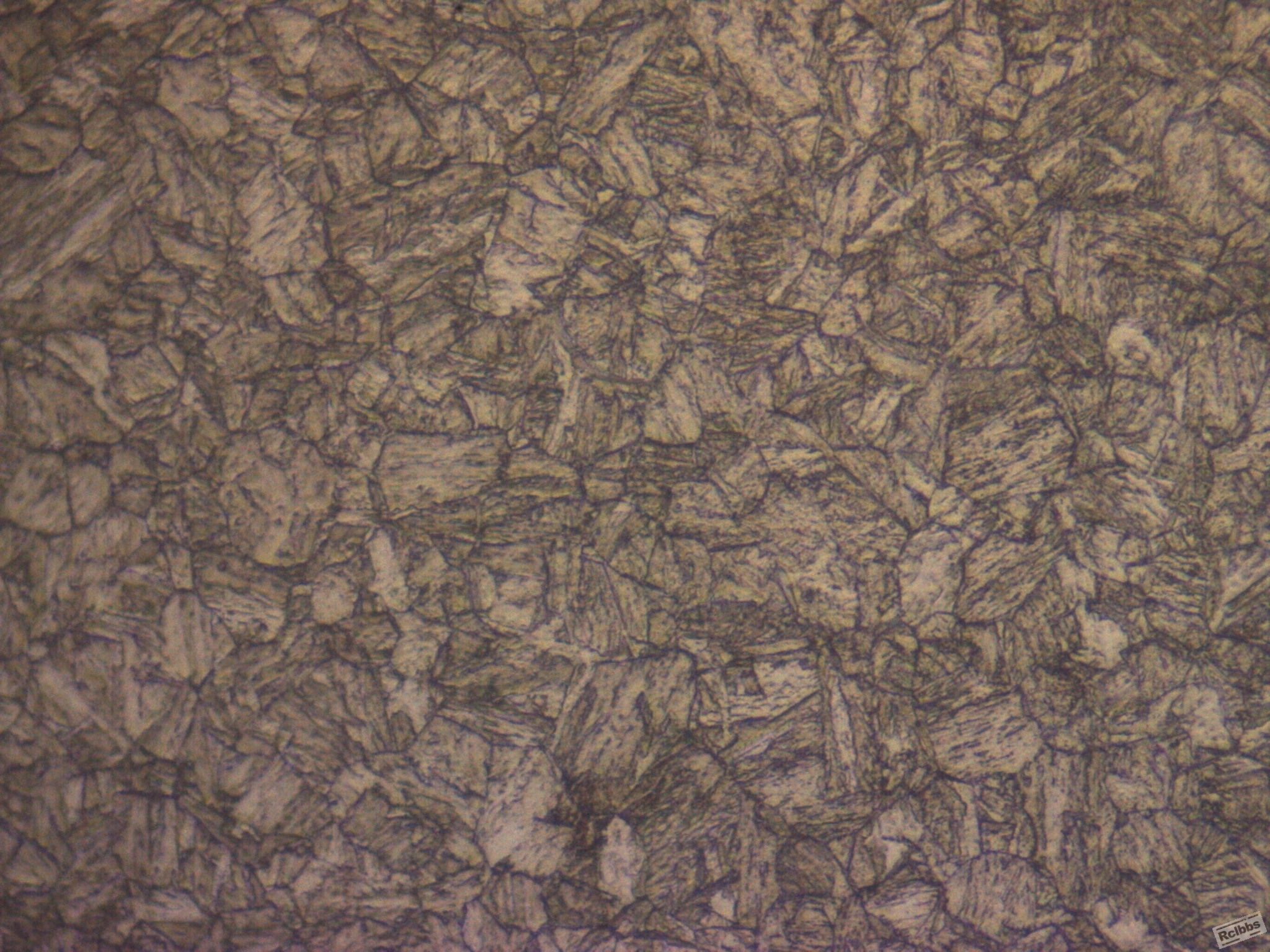

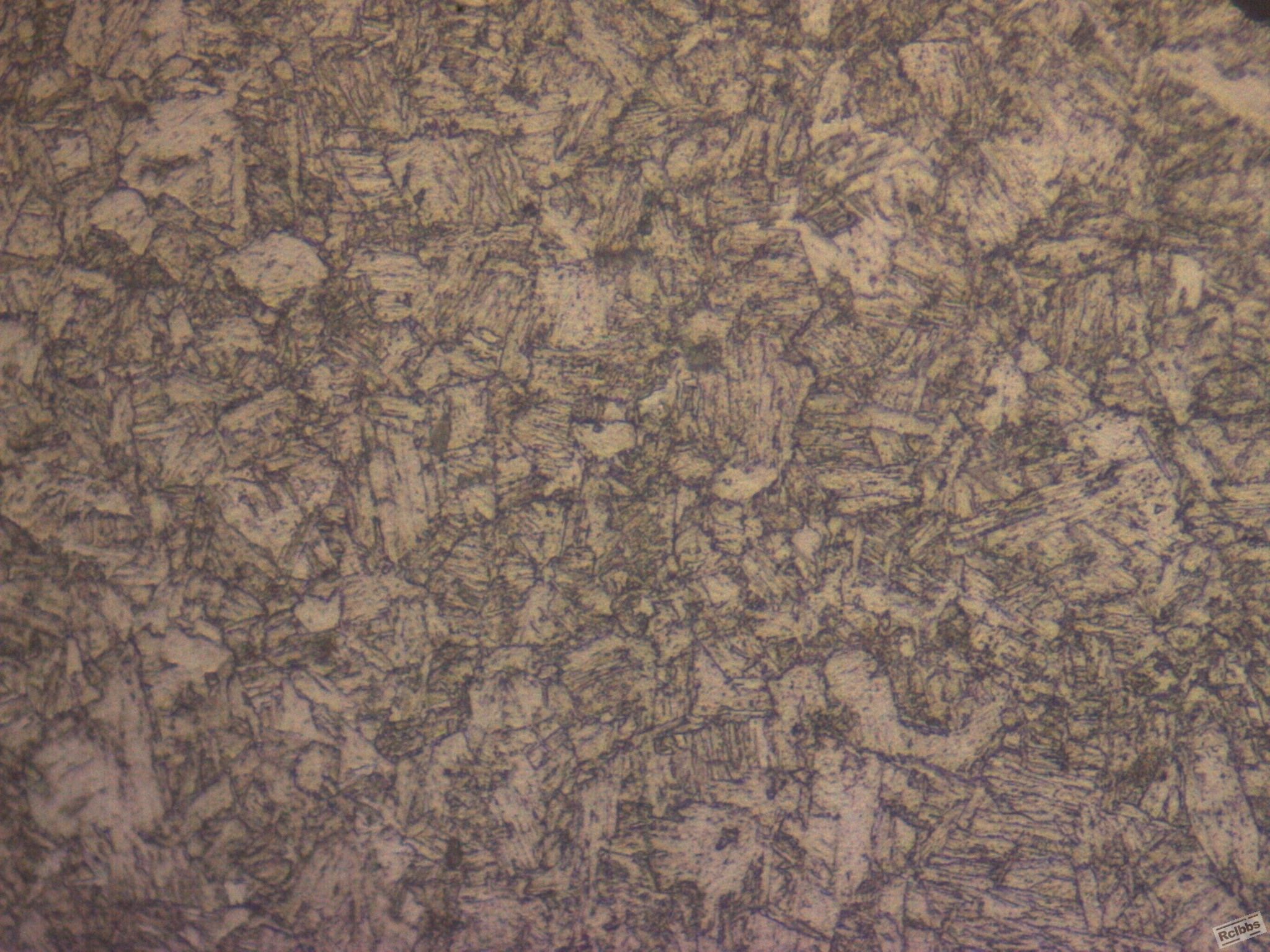

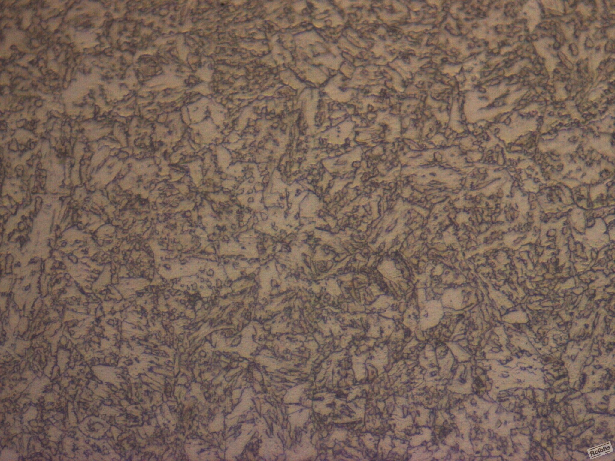

X80钢1050°水淬后580°回火
X80钢1050°水淬后580°回火
X80钢1050°水淬后560°回火
X80钢1050°水淬后560°回火
X80钢1050°奥氏体化后空冷
X80钢1050°奥氏体化后空冷

发表于 2009-10-27 12:34:36 | 显示全部楼层
第一张是带有马氏体位向的索氏体,

发表于 2009-10-27 13:07:22 | 显示全部楼层
第一张图片:回火索氏体有马氏体位相。
第二张图片:索氏体加部分贝氏体。
第三张图片:粒状贝氏体。
个人见解只作参考不足为凭,如有错误欢迎纠正!

6# renbenfg
  请问高手,第三张图里有M/A岛么?

发表于 2009-10-28 08:50:24 | 显示全部楼层
第一张、第二张其基体组织应该是保持马氏体位向的回火索氏体!第三张材料奥氏体后空冷以后的组织,应该是F+P+粒状贝氏体,只不过第三张珠光体组织看上去比较少!
发表于 2009-10-29 09:20:48 | 显示全部楼层
回楼主,那是什么高手,瞎猜的。我认为第三张照片上,有明显的孤岛状,粒状贝氏体。

  请问一下,是否马氏体位向的回火索氏体韧性更好? 像第一张图,是不是回火温度升高或延长保温时间就能完全消除马氏体?但我感觉第一张图的铁素体晶粒已经有点大
