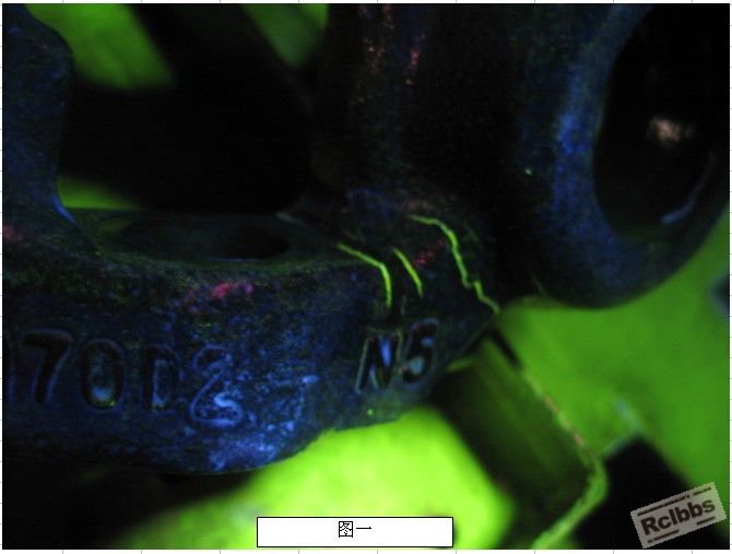

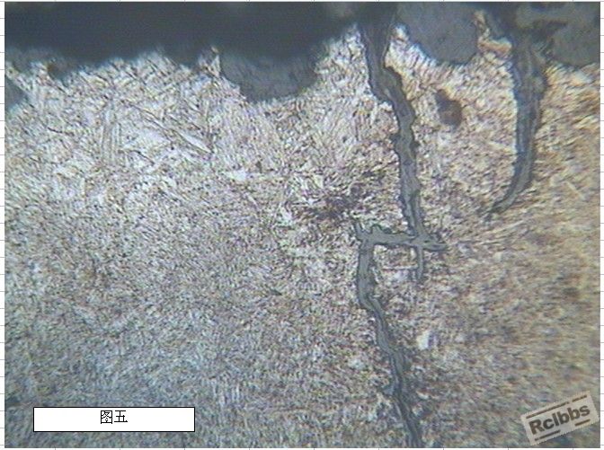

锻件:承受较大重压,出现裂纹,如图一示;

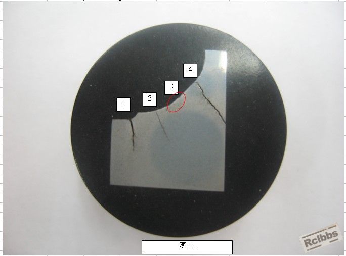

剖切制样:如图二示;

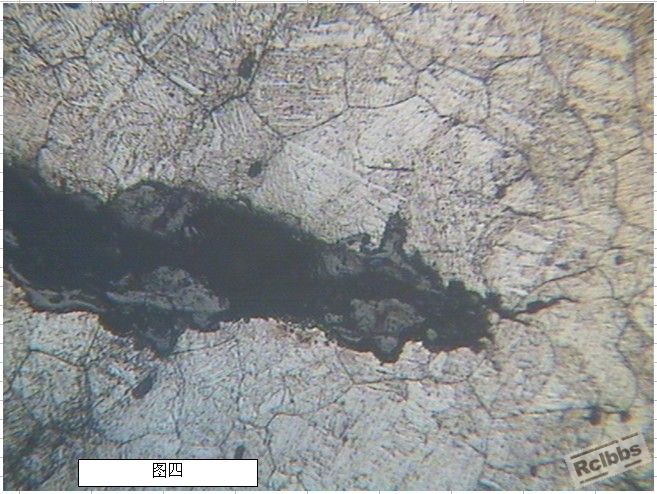

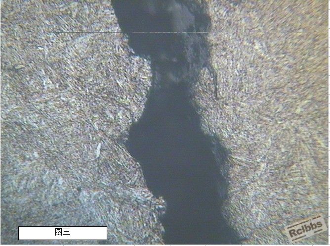

裂纹1处组织、晶粒度(如图三、四示);

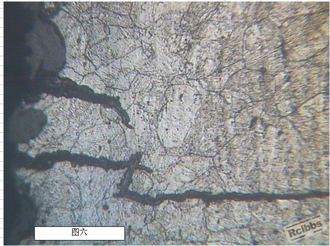

裂纹2处组织、晶粒度(如图五、六示);

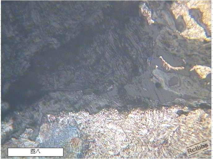

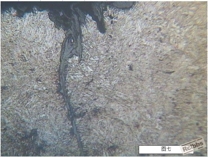

裂纹3处组织(如图七示);

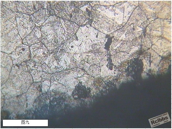

裂纹4处组织、晶粒度(如图八、九示);
以上组织均为200倍拍摄,晶粒度为100倍,晶粒度等级为5级;

裂纹内有氧化铁,无脱碳层,说明是淬火时产生的裂纹,与重压无关。

请教是如何判断淬火裂纹的?
我们的工件在生产后是探伤检查的,没有问题;之后在用户使用好长时间后出现,工件用于挖掘机底盘部位,承重最少也得有40t。

裂纹内灰色物有可能为研磨膏,如果是淬火裂纹,回火时不会产生那么多氧化物。请问显示晶粒度用的什么腐蚀剂?

给个工件全貌,取样位置。

腐蚀疲劳,裂纹内的物质需要定性。并打开断口看是否有疲劳辉纹,氧化腐蚀痕迹。

看裂纹形貌应该与热处理工艺无关,而与锻压锻件的放置和受力过大有关

明显的裂纹内充满灰色氧化物,这与黑色的镶嵌粉颜色不同,一般是在淬火过程中形成,如果淬火之前有裂纹,一般除了氧化外应该还有少量脱碳.如果使用过程中产生的裂纹,内部只会有铁锈而不会有氧化物.

工件的形状、断口形貌、受力状态如何?从金相观察,应该与热处理工艺无关。

如果照片的倍数正确的话,应该存在淬火时晶粒粗大的现象。不知道采用的是什么热处理工艺。从描述看,会不会是采用的锻造后直接淬火后回火?如果锻后淬的是水的话,我倒倾向于淬火裂纹。淬油是没有问题的!排除淬火裂纹后,再从主裂纹入手,对样品仔细清洗上电镜观察,找有没有其它缺陷,如果没有,分析是应力腐蚀疲劳的可能性。

淬火裂纹的两侧是没有脱碳现象的,这图片明显有铁素体,所以不该是淬火裂纹!
基本是受力过大与疲劳造成的!

不知道裂纹内有氧化是怎么看的,光学显微镜应该很难看的,况且抛光剂嵌入也容易混
看这几张金相,裂纹起始位置和扩展处都是穿晶,说明裂纹尖端的应力水平很高,
楼主只提到工艺为:锻造成型—500度回火,硬度在33HRC,判断为淬火裂纹还不够有说服力。
