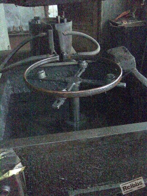

淬火物品:汽车的飞轮齿圈
所用钢材:同批次45号钢
其他如图所示:水温度一定,差别很小,有进出口水管,保持稳定流量
              淬火后进水速度一定,进出水时间一定,都是定好时间自动控制
感应圈下方十字架为摆放物品位置,有电机牵引旋转,转速可调,以前使用慢转速
齿圈外壁离感应圈距离有差别,但很小,不过物品一直在旋转中,距离差别我感觉关系不大
现在问题是上一个物品和下一个物品淬火后温度能相差HRC10度,例如上个物品淬火后硬度最高62度最低52,下一个可能硬度最高只有50度最低40度,同一物品不同位置也能差别10度,但淬火时旋转速度加快可以减小同一产品不同位置的硬度差,不过平均硬度下来了,需要提高加热时间,提高平均硬度,成本提升,效率下降。后来实验淬火两遍的方法,硬度差还是依然
碍于成本,钢材没用进行调质,回火,正火
请大家给研究一下

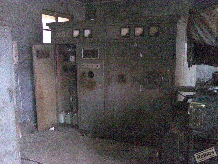

顺便发下高频炉的图片,我看标牌上出厂日期是1976年,比我年龄都大 本帖最后由 头发乱糟糟 于 2009-10-27 11:10 编辑

发表于 2009-10-27 11:27:35 | 显示全部楼层
物品淬火后硬度最高62度最低52,下一个可能硬度最高只有50度最低40度,可能是材料原因;
不过同一物品不同位置也能差别10度,就是设备因素居多了。
标牌上出厂日期是1976年,比我年龄都大,《沧海》中说了,设备越用越新,越用越熟
