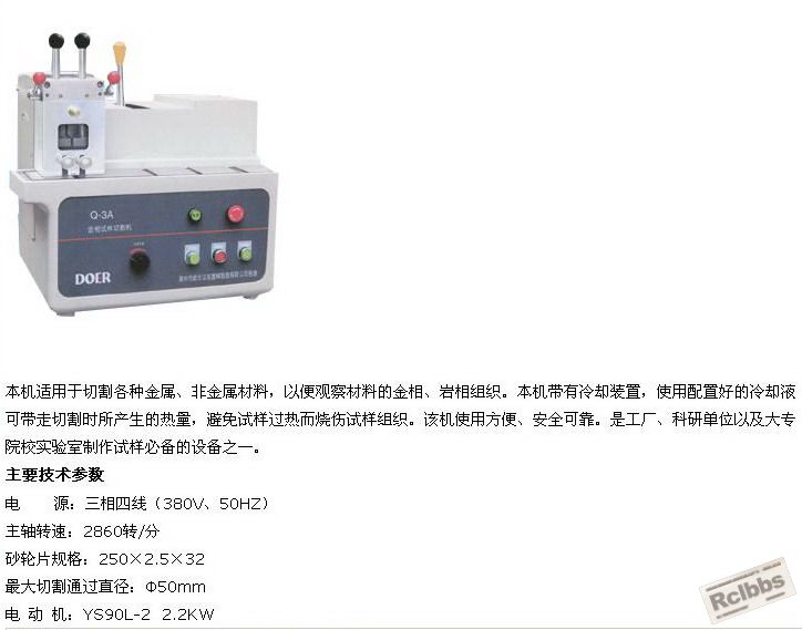

发表于 2009-10-27 15:58:45 | 显示全部楼层 |阅读模式
需要切3mm到50mm,长度最长有300mm的。还有就是金相试件。切割片不能太厚1mm以下最佳,需要市场上好配。谁有知道合适的请留言。谢谢!
发表于 2009-10-27 16:51:45 | 显示全部楼层
这种长度的没见过,最多只能切割70mm长的,切较厚的试样砂轮片1mm的估计用不了。估计你只能买线切割了
 楼主| 发表于 2009-10-29 07:45:11 | 显示全部楼层
我主要是用来检测紧固件心部硬度,需要切割。市场上很多切割机,因为冷却系统设计不好,砂轮片太厚,宽度不够,小规格、长一点的产品就不好切了。我主要切割的产品是M4-20的螺丝,少量的M36左右的。长度要能够切200mm长的。请有知道的朋友帮忙看看,最好是宁波有卖的 本帖最后由 学,无止境 于 2009-10-29 07:46 编辑
签到天数: 611 天
发表于 2009-10-29 07:58:14 | 显示全部楼层
Q-2型金相试样切割机
风来疏竹 + 10 感谢支持!
签到天数: 951 天
发表于 2009-10-29 09:32:46 | 显示全部楼层
 楼主| 发表于 2009-11-4 13:44:06 | 显示全部楼层
谢谢大家的介绍,已经买好
