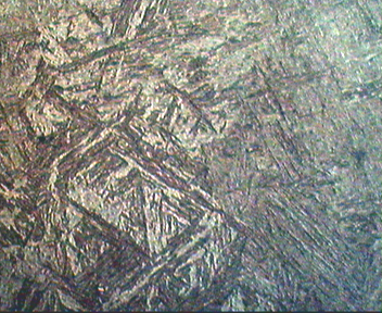

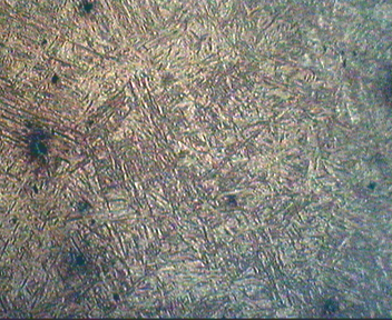

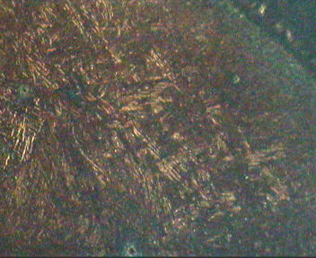

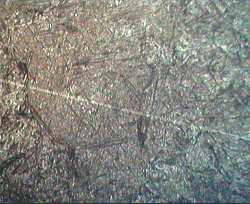

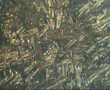

请各位师傅帮我分析一下这些金相组织,是什么原因产生的?渗碳淬火 20CrMnTi
0910251113-1 表面100X.jpg 表面100X
0910251113-1 表面400X.jpg 表面400X
0910251113-1 心部100X.jpg 心部100X
0910251113-1 心部400X.jpg 心部400X
0910261117-2 表面400X.jpg 表面100X
出现这样的组织确实在工艺上出了点问题,在扩散的时候本来温度是840的,被主机厂的人调试时调到910了之后又没调回,所以才产生的!不过我想问除了这个原因之外还有什么原因能造成这样的组织情况? 本帖最后由 9225053 于 2009-10-28 08:21 编辑
liyi911 + 10 感谢上传!
 楼主| 发表于 2009-10-27 16:39:10 | 显示全部楼层
请各位有经验的师傅们帮我分析分析啊!谢谢啦!
签到天数: 611 天
发表于 2009-10-27 19:57:22 | 显示全部楼层
请问你的工艺,工件大小
发表于 2009-10-27 21:02:02 | 显示全部楼层
基本上是粗大的板条状马氏体,渗碳不够?请楼主说明详细的工艺参数。
发表于 2009-10-27 21:57:36 | 显示全部楼层
齿坯没有进行预处理,炉内渗碳碳势太低,没有渗入多少碳。
发表于 2009-10-27 22:21:17 | 显示全部楼层
渗碳淬火和回火后的心部组织400倍,主要为低碳马氏体及羽毛状贝氏体和白色铁素体混合分布组织。
发表于 2009-10-27 22:24:43 | 显示全部楼层
400倍下表面组织我认为主要为针状马氏体,羽毛状贝氏体,和白色铁素体混合分布组织
发表于 2009-10-27 22:28:14 | 显示全部楼层
400倍下表面组织我认为主要为针状马氏体,和白色铁素体混合分布组织;
心部400倍主要为低碳马氏体及羽毛状贝氏体和少量白色铁素体混合分布
发表于 2009-10-27 23:07:47 | 显示全部楼层
如果渗碳过程没问题的话,注意搞好材料的预备热处理,控制毛坯的晶粒度可避免出现这种组织粗大状况。
签到天数: 1236 天
发表于 2009-10-27 23:27:39 | 显示全部楼层
个人认为,楼主所摄照片如果是用电子目镜拍的,其放大倍数值得质疑。
另外,制样水平有待提高,制样不好很容易误判组织。
 楼主| 发表于 2009-10-28 08:21:45 | 显示全部楼层
发表于 2009-10-28 09:20:14 | 显示全部楼层
渗碳的20CRMnTi,正常的表面组织应该是针状 马氏体+残余奥氏体,心部组织板条马氏体+贝氏体等组织。是否扩散的时间过长,温度过高所致?
 楼主| 发表于 2009-10-28 09:28:48 | 显示全部楼层
应该不是扩散的时间过长,温度过高所致!因为同种规格的产品两个产家在提供,都是一种工艺在做,可是A产家产品的组织就是没有B产家产品的组织好!
签到天数: 29 天
发表于 2009-10-28 10:11:25 | 显示全部楼层
温度过高,碳往里扩散快,造成表面碳势过低,产生板条马氏体,而且温度高造成晶粒粗大.
发表于 2009-10-28 10:27:28 | 显示全部楼层
A、B两家的产品原材料是同一家提供的吗?
两家的热处理设备一样吗?装炉量及装炉方式一样吗?淬火介质一样吗?
 楼主| 发表于 2009-10-28 14:30:31 | 显示全部楼层
15# wbl
热处理设备一样,装炉量及装炉方式一样,淬火介质一样!就是原材料提供厂家不能确定!
发表于 2009-11-29 19:35:12 | 显示全部楼层
应当正火后再淬火
发表于 2009-12-2 14:02:43 | 显示全部楼层
总体上组织较粗,说明淬火温度高了点或是直接淬火组织
心部组织是板条马氏体,只是粗了些,
表层为混合型马氏体,原因是碳浓度不足,正常情况下表层就是高碳的针状马氏体,由于渗碳时工艺问题,致便表层碳量低,淬火后出现混合型马氏体。
应判定为不合格组织,正火后再渗碳
