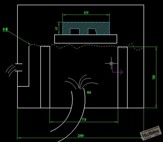

我是一个外行,请教一个问题。我们有一种板25Mn,要求淬火40-45HRC,加热900℃采用中频+电炉均温。连续24小时生产。请问我想的结构能不能实现淬火达到硬度呀。需要进水口流量多大。
对图说明一下:
图一  在水箱内有隔板,前后面立板高1m,左右做有隔板700mm。

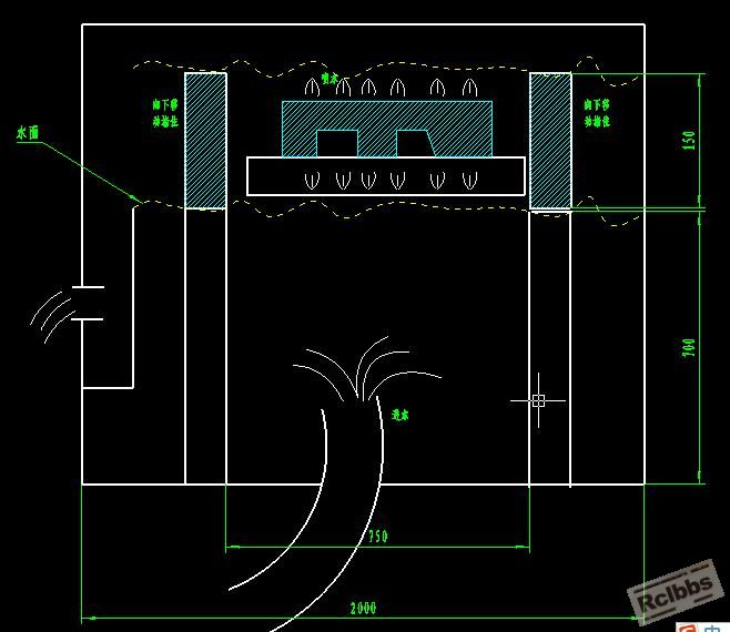

图2    工件进入,左右上隔板下行与原有的隔板连接,使水位上升;同时进行喷水。
问题:1.这种结构能否实现淬火要求,是否不能带走板的热量
      2.这种结构如果可行,需要多大的进水口。加上喷水一般选多大的泵。
      3.谁知道,这种结构变形量或者变形力有多大呀。

应该是可行的方案,冷却是关键,喷水压力要足够大,喷水面积要覆盖整个工件,孔的大小和密度要一致,否则硬度和淬硬层深度会不一致。25Mn,45厚板淬透性很低,所以水泵要够用,具体要多大可以与供应商联系,要他给你一个指导意见
