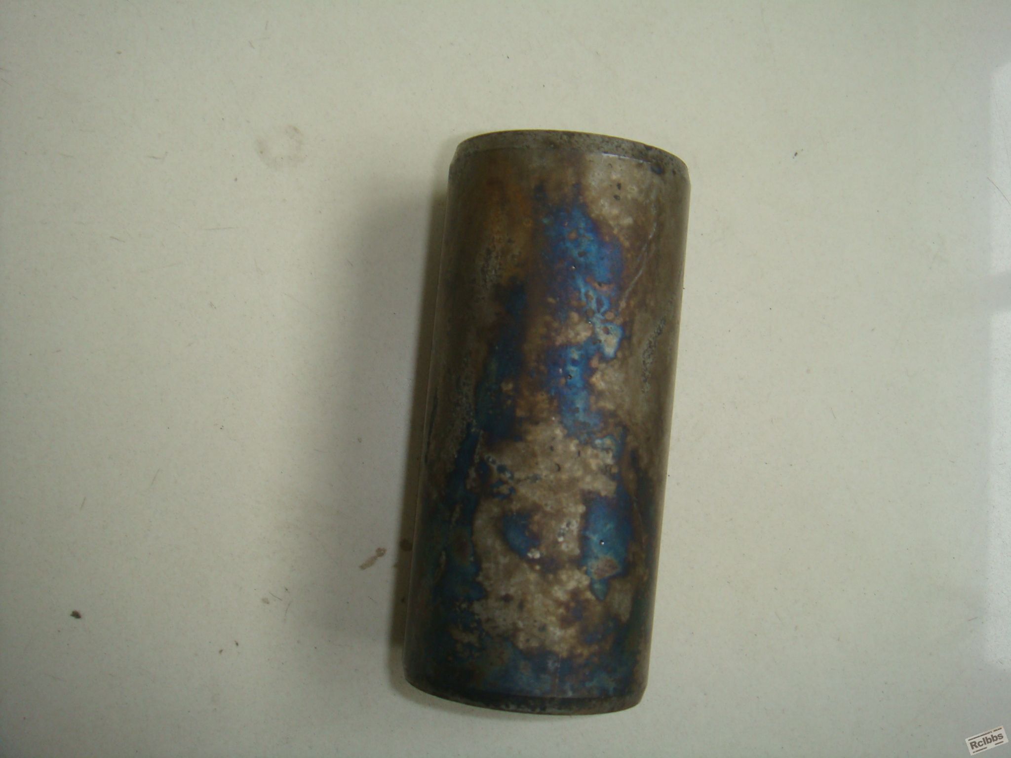

材料20钢,渗碳淬火,910渗,870度水淬,部分工件有软点:照片中花斑处硬度只有HRC39-45,其余部分HRC58-62,软点处渗层检查没有问题与硬度合格处相同.工件热处理前磨过外圆,没有锈斑和油污.请高手指点原因,如何解决?谢谢.

会不会是 淬火介质中有杂质啊,比如说水中有油,也可能是搅拌不够表面有气泡啊。成分咋样?有 没有严重的碳化物偏析,原始组织粗大啊?若是 这种情况,最好淬火前进行一次正火或者退火。
磨外圆没烧伤吧?看图片这种可能性较小,应该是冷却过程中出现的问题。 本帖最后由 所以因为 于 2009-10-28 16:14 编辑

据介绍:“材料20钢,渗碳淬火,910渗,870度水淬,部分工件有软点:照片中花斑处硬度只有HRC39-45,其余部分HRC58-62,软点处渗层检查没有问题与硬度合格处相同.工件热处理前磨过外圆,没有锈斑和油污”。
1、淬水是单件垂直淬?还是较多件一起倒入水中?如是后一种方法,外圆出现软点、软块就不奇怪。
2、单件垂直淬水,如仅上下移动,也难免出现软点、软块,零件必须呈“8”字形运动,才有利于蒸汽膜的爆裂,使圆柱表面均匀的进行热交换,获得均匀冷却效果。“照片中花斑”象是表面热交换不良所至。
3、渗碳淬火,并经过了磨削,如原渗碳层偏浅,磨削后外圆表面碳势不均匀,既即使淬火方法得当,也难免出现软点、软块。

应该是冷却不好而造成的,因软点处颜色发蓝。如是加热不均而造成的,软点处颜色发黑。

看工件的表面颜色应该是表面冷却能力不够造成的,以前也遇到过类似的情况,加强搅拌可以试试

工件的表面颜色应该是表面冷却能力不够造成,这和材料工件的形状有关系。

花斑处既然有渗层,说明渗碳是比较好的,我建议你从这几个方面处理:
1,检查工件表面有没有脱碳,打磨一下再打硬度。
2,渗碳都没有问题,说明工件堆放方式没有问题,从工件颜色上看,我估计是回火温度有些高。
发表于 2009-10-28 21:55:17 | 显示全部楼层
把清水换成5%-10%的盐水或碱水,或者低浓度的水基淬火液,感觉是冷却过程中出了问题。
加热是在什么炉子里?是箱式炉吗?好像没有保护。可以试试在炉门口撒木炭粒。。。。。。

可能是你大批量淬火所致

可以考虑会不会是残奥太多。淬火效果不好?
发表于 2009-10-29 11:54:15 | 显示全部楼层
检查一下花斑处的金相(高倍下)一般能观察到剥落和疏松等问题。
发表于 2009-12-1 22:45:16 | 显示全部楼层
若是大批量且用清水淬火则容易产生软点,建议把清水换成浓度约10%的盐水,且让工件在水中串动。

这种情况以前(04年)我也遇到过:是在连续网带炉做,同样的产品,表面有车削的有蓝斑,表面没有车削的没有蓝斑。如果车削的比较粗糙的会更严重。当时PAG,盐水,加强搅拌都试过,连调整温度,做碳氮共渗也试了,都没能解决蓝斑问题。但是油淬不会出现蓝斑。后来是和客户沟通表面不要车削。到现在还是不得其解!

应该是冷却不够、不充分,解决措施:把淬火介质充分循环冷却搅拌。

应该就是 好多放一起冷却的。少放点试试。
 楼主| 发表于 2011-1-18 09:04:29 | 显示全部楼层
这个问题已经解决,主要是淬火时气泡问题。另外延长了渗碳时间。

淬火是工件表面有蒸汽膜造成局部冷却不足,造成硬度软点

估计是氧化皮问题,打磨深些
