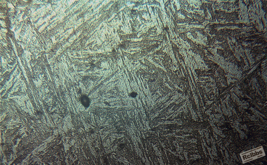

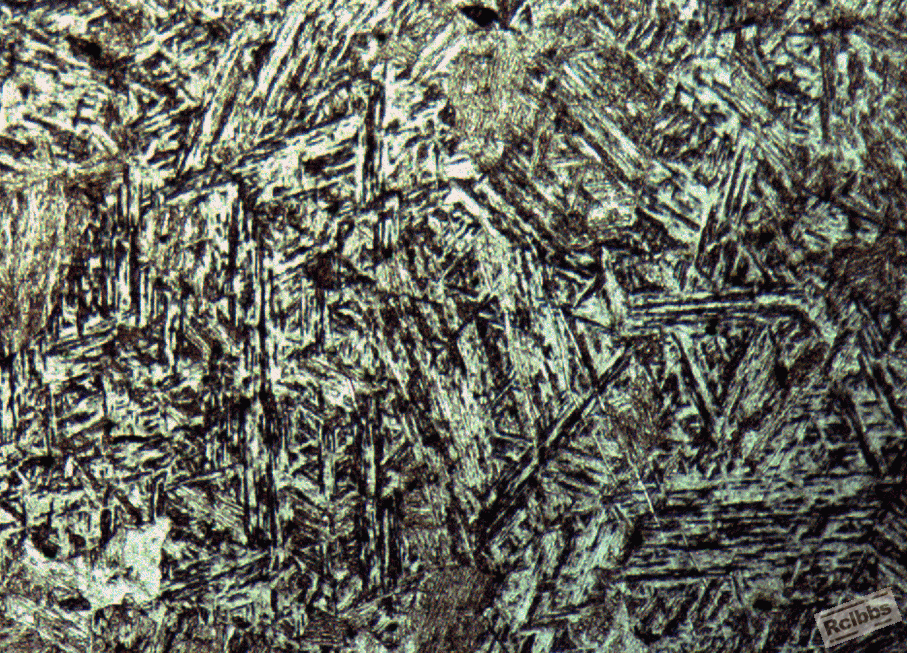

材料:ZG06Cr13Ni4Mo
状态:表面激光淬火
讨论:
1、基本组织如何?
2、激光淬火是否合格?
3、能否判断淬硬层的深度? 本帖最后由 风来疏竹 于 2009-10-28 15:31 编辑
签到天数: 446 天
发表于 2009-10-29 20:09:09 | 显示全部楼层
请问版主是否检测硬度了?硬度在多少?能否检测一下硬度梯度?
发表于 2009-10-29 21:42:37 | 显示全部楼层
楼主没交代清楚图片的状态(是心部?还是淬硬层处?)
材料对吗?组织这么粗大怎么看着不像ZG06Cr13Ni4Mo淬火组织啊?!
签到天数: 225 天
发表于 2009-10-29 22:15:33 | 显示全部楼层
板条M+上B,+铁素体
签到天数: 225 天
发表于 2009-10-29 22:21:49 | 显示全部楼层
出现网篮过热组织
 楼主| 发表于 2009-10-30 13:41:03 | 显示全部楼层
2# 盛丽丽
从提供试样来看,试样部位已全部淬透。
签到天数: 446 天
发表于 2009-10-31 20:54:19 | 显示全部楼层
激光淬火淬硬层不会那么深吧? 本帖最后由 盛丽丽 于 2009-10-31 21:05 编辑
 楼主| 发表于 2009-11-2 09:17:04 | 显示全部楼层
7# 盛丽丽
我当时也怀疑,可是看见组织全部是马氏体啊,也许取样有偏差。
发表于 2009-11-2 14:54:19 | 显示全部楼层
激光淬火淬硬层的深度一般在025~0.30mm范围。
 楼主| 发表于 2009-11-2 15:56:40 | 显示全部楼层
9# 所以因为
1楼图片系磨抛后的组织。金相观察面从激光淬火内表面到外约10mm处均为图片显示组织。 本帖最后由 风来疏竹 于 2009-11-2 15:59 编辑
签到天数: 446 天
发表于 2009-11-3 19:52:54 | 显示全部楼层
工件是厚度为10mm的口环,内表面激光淬火,不可能淬透。如有条件检一下内表面和外表面(或端面)硬度一定是不一样的。
 楼主| 发表于 2009-11-4 11:25:07 | 显示全部楼层
11# 盛丽丽
在进行表面激光淬火前材料处于什么组织状态?
发表于 2009-11-4 12:56:27 | 显示全部楼层
这个应根据工件在什么使用状态下来确定,一般在进行表面激光淬火前材料处于调质状态比较合适。
签到天数: 446 天
发表于 2009-11-6 21:10:19 | 显示全部楼层
激光淬火前,1000度固溶,550度回火,强度要求750~900MP.
