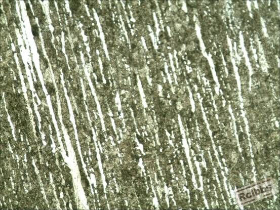

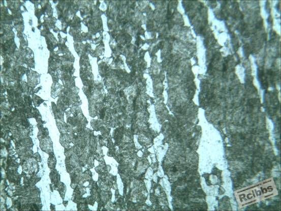

材料:17-7PH
状态:固溶+调整+时效
工件尺寸:Φ120mm×3m
组织:如图
失效原因:校直时断裂
讨论分析:断裂原因

个人认为:那些沿晶分布的网状或半网状的高温dita铁素体会导致工件呈现脆性。

从金相组织上看不出有何异常,是不是校直时载荷过大,17-7PH固溶时效后硬度强度1200MPa.

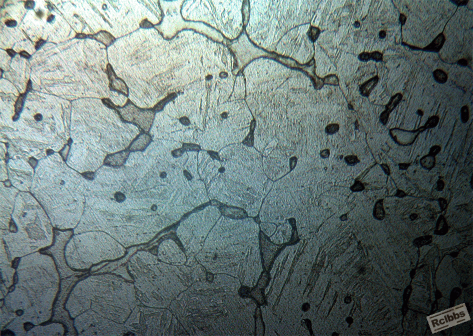

这组织也太差劲了,原材料的质量不怎么样,估计熔炼的方法不怎么好,或者固溶处理工艺不当。这类材料最好电渣重熔+真空熔炼,能得到δ-F均匀分布的组织。大家可以对比我上传的同类型钢PH15-7Mo的组织。

高温铁素体严重影响材料的韧性,像这种链状分布更是危害极大。不知此零件是否是采用的TH1050工艺。

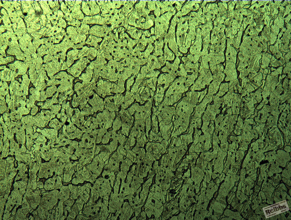

这也是此材料的正常组织。第一张100X,第二张400X 本帖最后由 盛丽丽 于 2009-10-29 19:58 编辑

17-7PH和17-4PH材料特性就是含有高温铁素体的,要想降低高温铁素体,只有改变化学成分,通过降铬,升镍,降铜的方法获得全马氏体组织。如15-5PH。

如果是铸件这样的网状铁素体,即使通过均匀化及固溶两道热处理也无法有太大的改善。不过,如果是锻件,网状及枝晶状铁素体可能是断裂的原因之一。

个人认为是低碳马氏体+高温dita铁素体,这个星期要处理两根此料直径130mm,长度4.2米,一个热处理厂要价5万元,各位专家,认为价钱如何?
