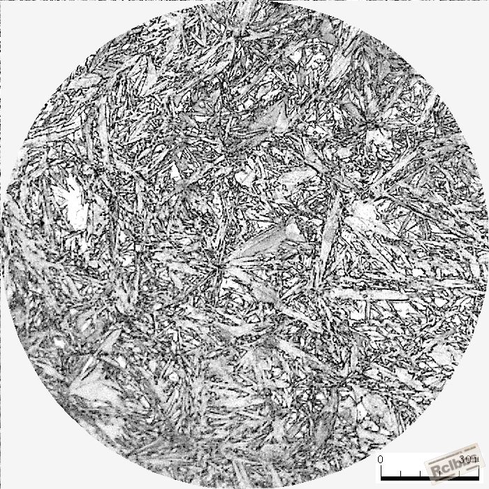

GCr15淬火过热照片

好粗的针,楼主工艺能透漏一下吗

好个过热淬火组织,好清晰,是温度过高了,才出现这样的组织。放大多少倍的?500倍?代传的也是不错啊

呵呵,总是有人在怀疑我的照片的出处!!!本人的照片从不代传,均是自己的一手照片!!这个是一小老板用这个材料渗硼我取的心部组织,也是提醒他零件严重过热!!
签到天数: 225 天
 楼主| 发表于 2009-11-16 19:13:25 | 显示全部楼层
照片都是500倍

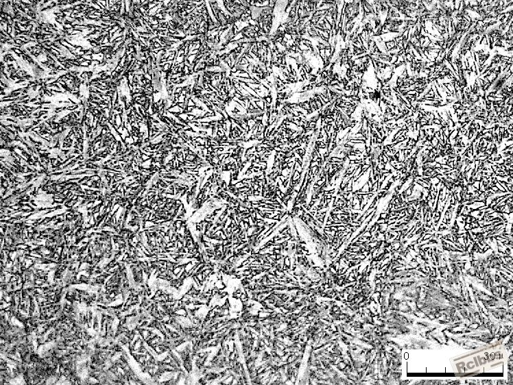

最后一张图的那有一小快白的区域是怎么形成的啊?是淬火温度高还是没有淬透啊?请教

图片很精致;
渗硼温度为多少?看GCr15组织图片,得到这样的组织,淬火温度应该不低于900度吧。

淬火温度较高

粗大针状M+\碳化物体+少量残A
这个针头真是个大号针头啊,一般病号怕受不了。
GCr15 多用来做高频,要求组织多为隐针或针状M.

不错啊,这种组织平时还是不容易得到的啊   简直就是太粗了!

应该是温度高产生的
