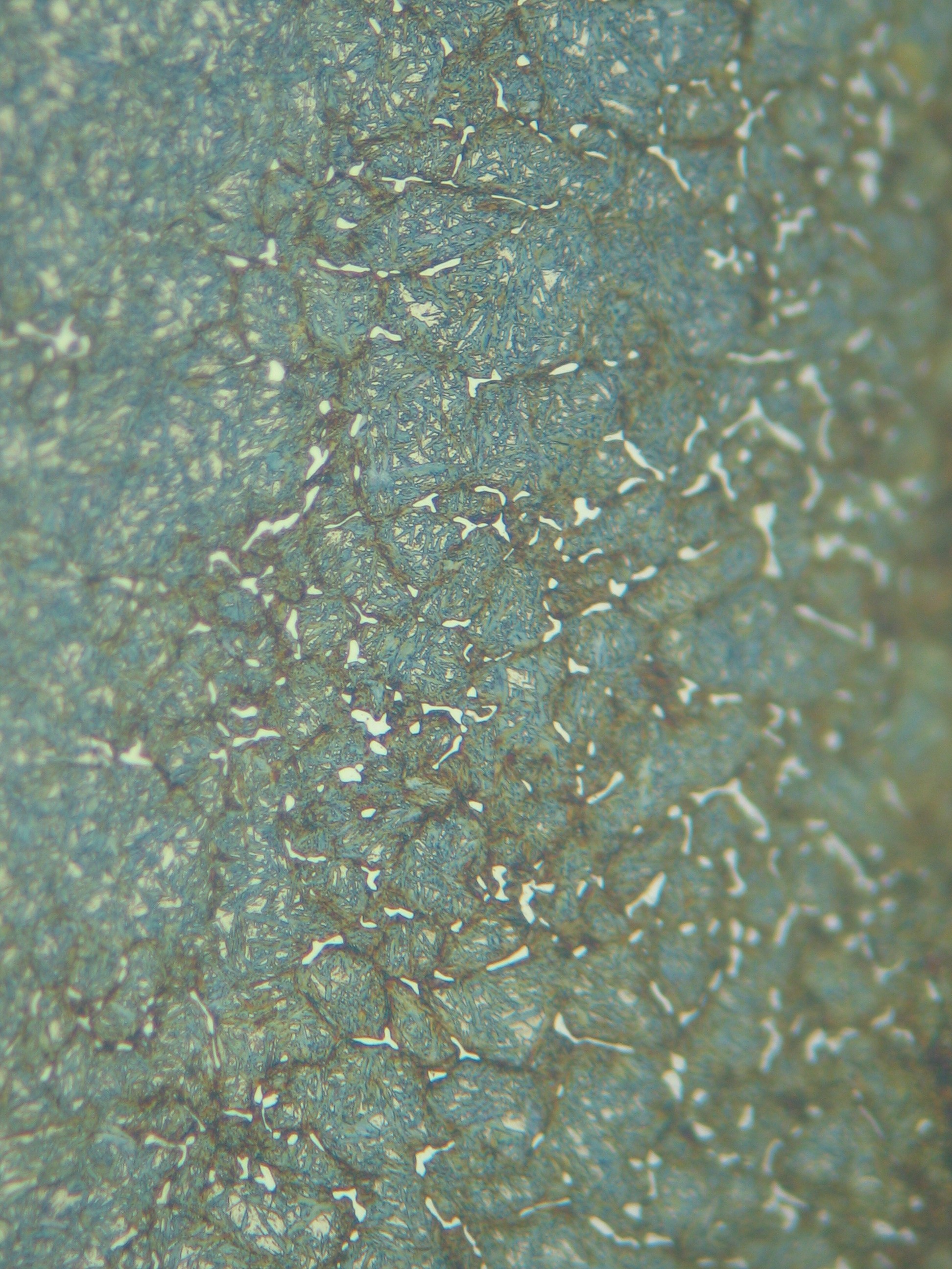

各位看看表面碳含量达到多少会出现照片中的碳化物

你这是齿轮渗碳吗?还是其它。形态已经是网状碳化物,碳势大概接近1.20%.( 个人见解)

材质的成分:C=0.14~0.19 Si=0.15~0.4 Mn=0.4~0.6
Cr=12.5~1.8 Ni=1.4~1.7  Mo=0.25~0.35
是渗碳齿轮

1.1~1.2%,准确测定,需要剥层分析。还是短期渗碳,残余奥氏体谅不多。如果是粗针状闪电型马氏体+大量残奥,那含碳量要达到1.4了

同意楼上,1、2没有,1、1不止。

这张照片中实际测量的表面谈含量在0.812~0.815

含碳量在0.85以上都会出现你这种碳化物,我们以前也有过,我用美国的光谱仪分析过.
因为碳化物的多少和大小不能是说是表面含碳量.跟你的温度和各区的碳势也密切相关.
还有你的扩散时间和你的淬火温度,也可以说碳化物是析出来的.
你是用什么炉渗碳的,是井式炉还是通道炉,
各阶段的碳势各温度实测是多少.
以我说是各阶段的碳势都比较高.
你这活需要反修了.

残余奥氏体不多,而出现了网状渗碳体,出炉至淬火的停留时间过长可能性较大。 :lol :lol

回13#,说的有理,我在渗碳过程中也遇到此类情况,一直想不通原因何在,碳势控制很稳定,结果还是出现了炭化物,原来问题出在操作工身上,为了偷懒少出一次炉,拖延出炉时间,造成炭化物析出,要想消除还挺麻烦

回12#,强渗碳势太高,扩散碳势也高造成的
