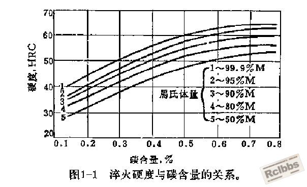

发表于 2009-10-31 09:31:58 | 显示全部楼层
碳含量决定了硬度值,再怎样冷却也是没有用的!
