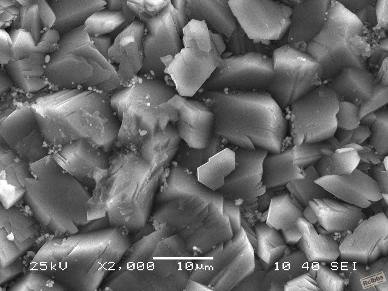

磷化膜金相组织形貌特征是啥样的?谢谢同行指教!

镶嵌后观察就是灰色的,在扫描电镜下是多孔的蜂窝状。可惜我没有照片
发表于 2009-11-2 15:24:12 | 显示全部楼层
是扫描的图片,倍数比较大
lanwenbiao + 10 很漂亮,能介绍一下吗?

 楼主| 发表于 2009-11-7 05:42:01 | 显示全部楼层
谢谢!2、3楼的指点和提供的图片。

发表于 2011-5-9 14:46:02 | 显示全部楼层
一般放大1000倍观察,放大2000倍可以很清楚的看结晶颗粒的大小了
