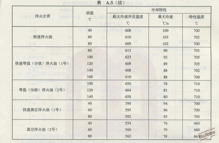

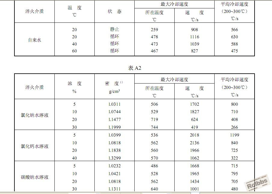

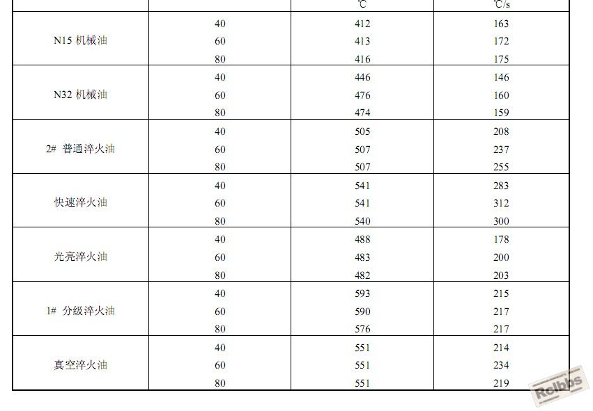

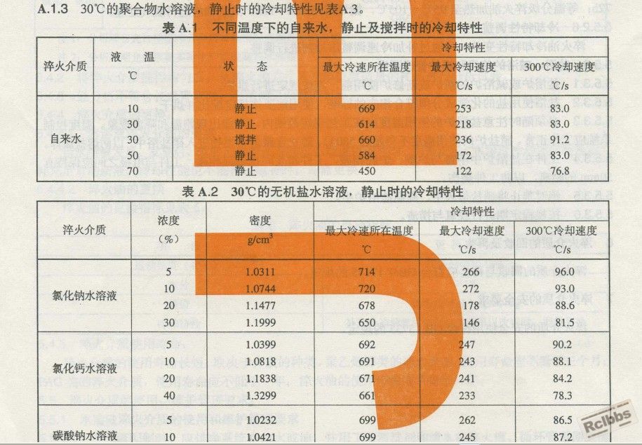

最近发现在两个标准上的淬火介质冷却速度不一样,快速度淬火油的冷却速度在我实际使用就是100左右,
还有自来水的,一个253度/s、一个556度/s.为什么会出现这样的情况。

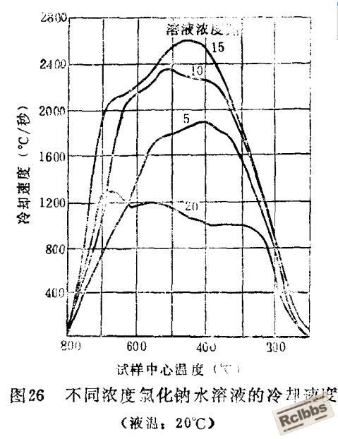

最后一个图在什么情况下盐水能达到这个冷却速度,这么快的速度什么产品受得了。
