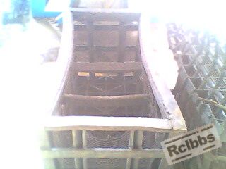

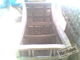

 楼主| 发表于 2009-11-3 11:31:43 | 显示全部楼层
13# 李坚
是不锈钢固溶,前几天我用304材料的板材做了一个,料很大,10*50mm,才做了九炉,就]变形很厉害,大家看看;
不知道A3的材料是否也会出现这种情况
