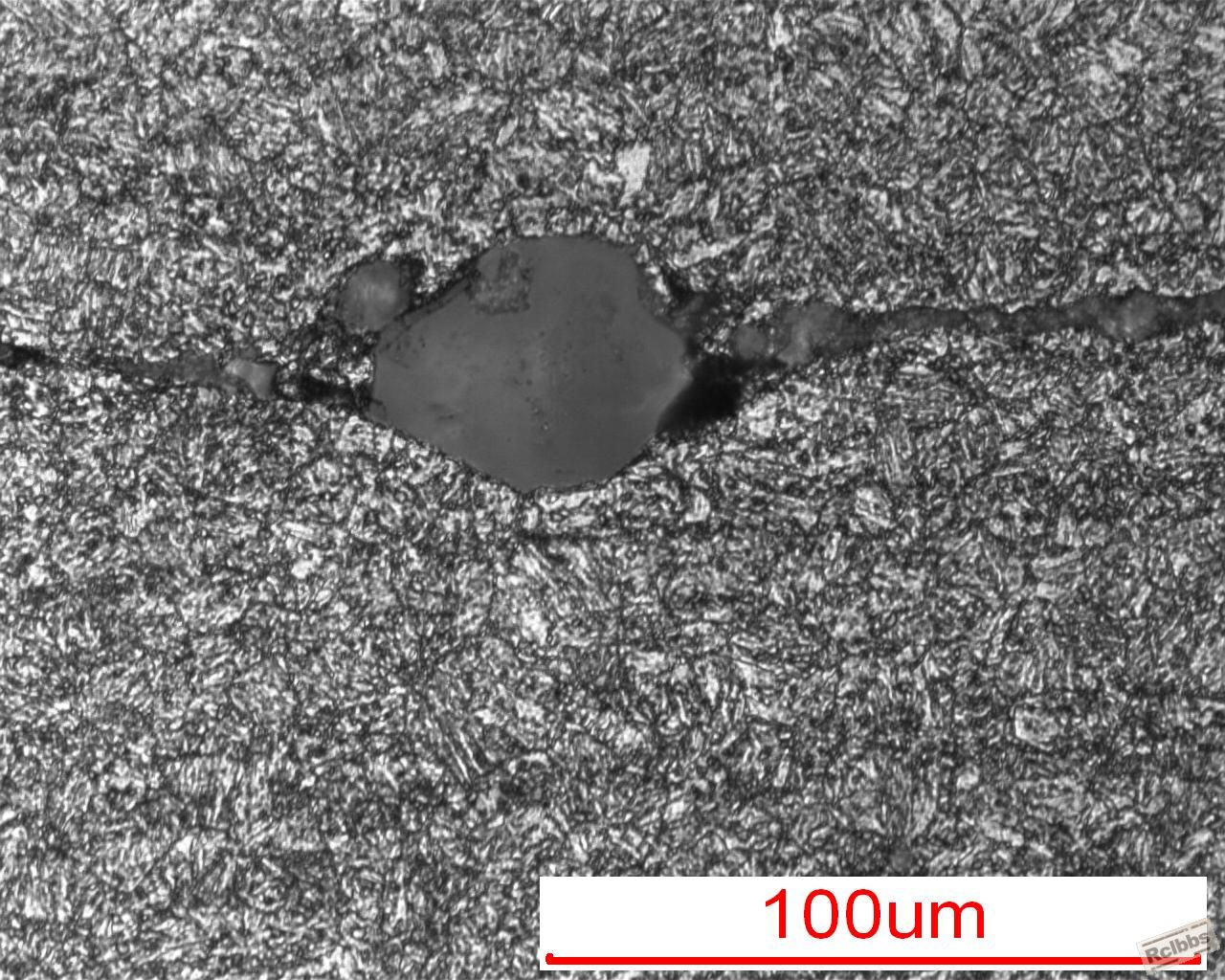

看看夹杂物,放大倍数500X

最好能明场看一下。

本来就是明视场

我说的是抛光后不要腐蚀。

俺显微镜没有暗场功能

1# tangjincai
给个抛光态的图片,形态有点象C类夹杂物(硅酸盐),但被你腐蚀了颜色不好区分了。

有点像C类夹杂,不过夹杂一般都在抛光后不腐蚀看
发表于 2009-11-2 09:45:49 | 显示全部楼层
看夹杂物应该在抛光态,放大倍数100X观察,根据楼主照片初判为硅酸盐脆性夹杂,因为图片中的夹杂不可变形,导致周边金属被撕开

硅酸盐夹杂物

硅酸盐是可变形夹杂物。
照片上的中间大颗粒大小39um×49um左右,属DS类2.0级。由于不明试样方向和夹杂物整体形态,不易下定论具体是哪一类。

按照GB/T-10561判为B类 妥否?

我看是C类的,不过只是猜了,因为不知道轧制方向,另外试样的其它视场也要看一下才好说

看夹杂物不一定非要抛光100倍看啊,100·400·800综合分析结果比较准确,可用电子探针分析夹杂物成分。形态的确有硅酸盐夹杂物的特点。

这么大的夹杂物出现在钢中只有一种可能:浇注时由钢水冲刷耐火材料而带入钢中,耐火材料主要成分是SiO2,因此是硅酸盐类夹杂

同意10楼的观点,是DS类球状夹杂物。应该抛光态,100倍检查。

    从照片看,这个夹杂物还是稍微有变形的,不应该是D类夹杂

请问硅酸盐是可变形夹杂物,还是不可变形夹杂物.楼上有二种说法.

    变形能力比硫化物差,好于氧化物和尖晶石及氮化物类,可以接受较小的变形,材料变形时容易碎,并沿变形方向分布
