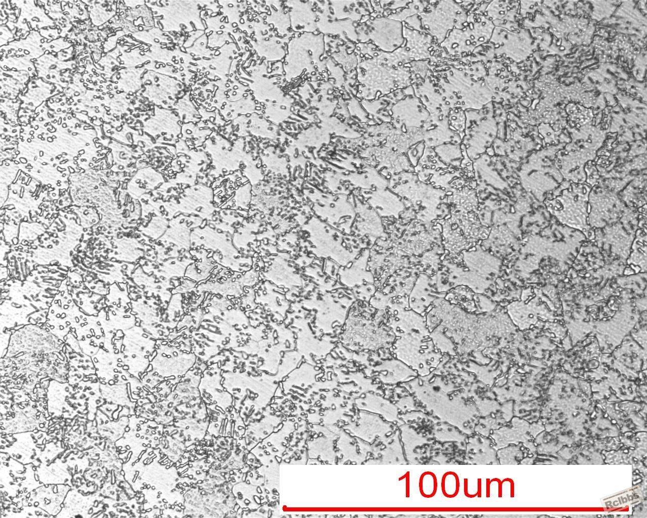

4Cr9Si2淬火组织,正常吗,500X 本帖最后由 wangqinghua196 于 2009-11-1 19:45 编辑

个人认为不正常,应该得到马氏体,怀疑是不是冷速不够,还是加热温度太低
发表于 2009-10-31 21:32:43 | 显示全部楼层
球化组织,看李炯辉的图谱对以下,或硬度复核一下就知道了。

我也认为不正常,球化组织还存在,不是淬火组织。

不正常。淬火后应该是马氏体啊,但是没看到有马氏体存在呢!
发表于 2009-11-1 19:01:08 | 显示全部楼层
图中似乎也有蝴蝶状的M 啊

没有淬火马氏体呀    看看是不是没有到温啊??  冷却速度呢 ???
按照什么工艺干的啊

个人意见还是没有淬火上,温度偏低了,仍然是退火组织存在,重新淬火,调整温度和工艺
