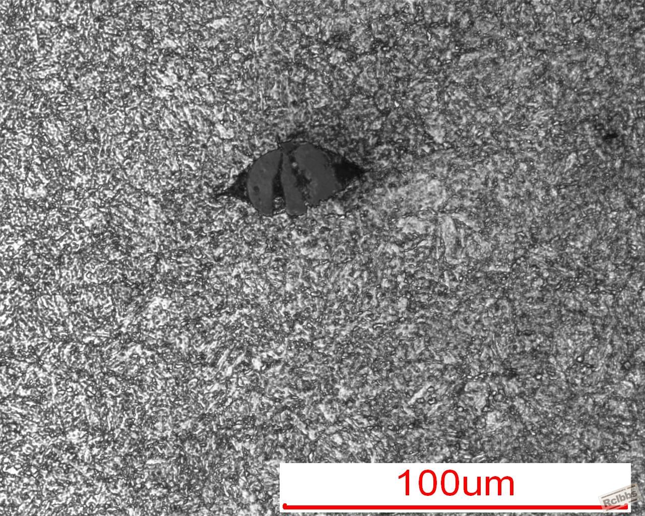

看看这个眼睛,很有意思吧!500X

不知是什么材料出现这样的“眼睛”?
签到天数: 226 天
 楼主| 发表于 2009-11-1 13:55:07 | 显示全部楼层
材料为40Cr,调质后发现的

这是原材料的夹杂物,好象是球类氧化物,最好别腐蚀拍照,别人好帮你分析。

       楼主的放大倍数是250倍还是400倍?不知道分布怎么样,应该是在允许范围内,不至于不合格。
       不好意思,没看到楼主已注明,是500倍,这个形态我一般把他归为B类。[/size] 本帖最后由 烟不离手 于 2009-11-1 16:45 编辑

7# 烟不离手
你好:我认为应该属于D类,0.5级,合格。因为是球类氧化物。
不好意思,写错了属于DS类。 本帖最后由 所以因为 于 2009-11-2 09:59 编辑

发表于 2009-11-2 09:56:45 | 显示全部楼层
大块硅酸盐夹杂。
由于硅酸盐塑性差,易变形拉碎,故沿轧制方向分布时两端较尖。

回8楼、9楼:
究竟是 DS类还是 C类?请大家继续讨论。把判定依据阐述一下。
发表于 2009-11-2 10:40:53 | 显示全部楼层
个人认为应该是D类,至于B类后面规定有个说法,一般是多个颗粒
C类一般形态比比较大 本帖最后由 zzpf2200 于 2009-11-2 12:33 编辑

发表于 2009-11-3 14:54:55 | 显示全部楼层
中间是碎裂的D类夹杂物,两边是空隙,俗称为“牛眼状”。
发表于 2009-11-3 15:46:04 | 显示全部楼层
在QT组织中特别容易出现“牛眼状”夹杂物,40Cr材料还是第一次见到。

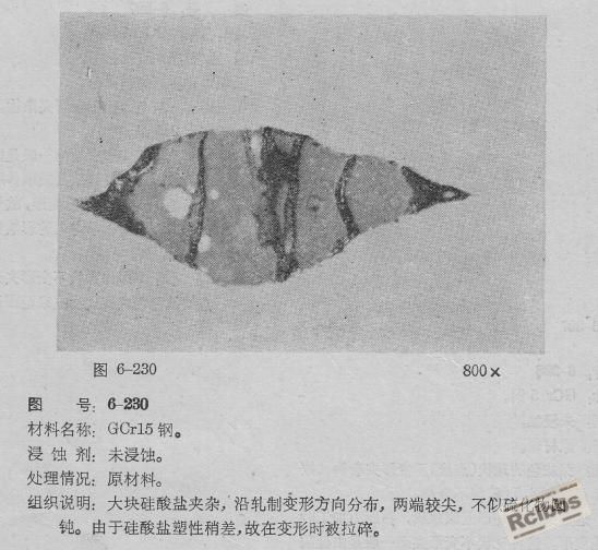

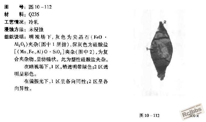

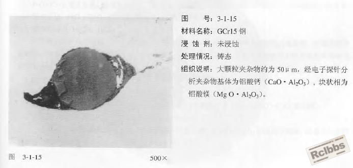

发表于 2009-11-4 08:33:39 | 显示全部楼层
看到将该组织判为D类者居多,本人仔细看了GB/T10561-2005标准及查阅了相关书籍,认为判为D类欠妥。现上传三张相似的图片(来自3本不同的专业书),以供讨论。
sdust + 5 感谢上传!

发表于 2009-11-4 14:41:56 | 显示全部楼层
D类,不变形,带角或圆形的,形态比小(一般<3),黑色或蓝色的,无规则分布的颗粒。D(球状氧化物类)(细系φ3~φ8,粗系φ8~φ13)。
DS类(单颗粒球状类)圆形或近似圆形,直径≥13μm的颗粒夹杂物。
从照片中夹杂物尺寸上看,直径≥13μm,按标准不能归类于D类,应归DS类夹杂物。
所以因为 + 5 感谢上传!
