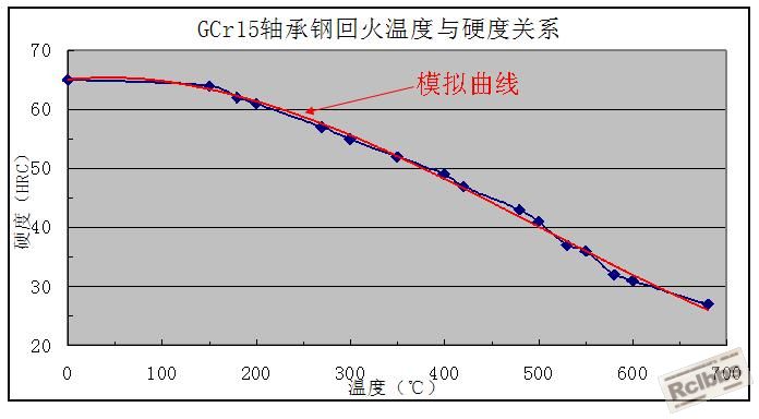

同意5楼的看法。即使是高温回火,技术要求不同,其回火温度等也就不同。以GCr15为例,就有200℃、250℃、300℃、350℃、400℃等不同的回火温度,其对应的硬度依次降低。所以,还请楼主说详细点才好。

发表于 2009-11-16 12:53:37 | 显示全部楼层
给你一个GCr15回火温度与硬度的关系曲线图,希望能对你有所帮助
参与人数 1热处理币 +3 收起 理由
sdust + 3 感谢上传!
