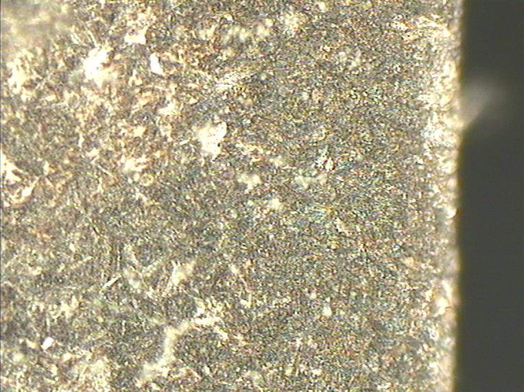

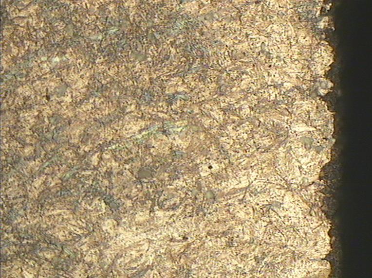

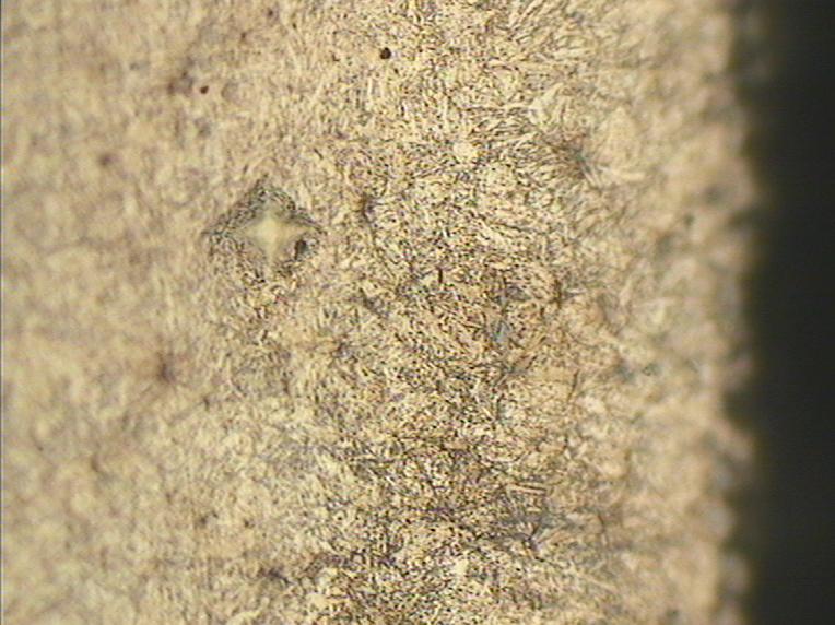

图1是渗碳+直接淬火(900度淬火)+低温回火的表面图片图片,图2是淬火(840度淬火)+低温回火的表面图片,图3是图2试样的心部图片。它们都是20Cr,放大500倍。帮我看看金相组织,为什么图1的残留奥氏体那么多?
发表于 2007-6-10 08:59:21 | 显示全部楼层
1.应该是粗针状马氏体。试样不平,细节不清晰。马氏体针叶尖锐度看不清楚,需要重新腐蚀。
2.白色是残余奥氏体。初步判断,可以深腐蚀一下,应该由马氏体针显现,或者中温回火,让残奥转变来确定,如果不是残奥,那就麻烦了,准备补渗吧。
3.板条状马氏体+上贝氏体+铁素体。20cr淬透性不佳,心部或渗层里很容易出现贝氏体。

图1,残奥我是没看到,图二倒是不少。欢迎大家拍砖。呵呵
发表于 2007-6-10 11:26:06 | 显示全部楼层
图2中左上部亮白色块状的是碳化物。
发表于 2007-6-10 13:41:58 | 显示全部楼层
图2右侧边缘有较多残奥。3有未溶铁素体。1不明。

图2没渗碳,那残留奥氏体是怎么形成的?不是说残留奥氏体在含碳量0.5%以下不明显吗?
图1中的白色组织是什么?
图3中哪个是铁素体,哪个是上贝氏体?
发表于 2007-6-10 14:44:27 | 显示全部楼层
图2没有渗碳,那就是铁素体了。呵呵,化学成分20cr决定的,没什么好说的。

铁素体,是单独条块状,又称游离铁素体,上面没有别的相,比较白。上贝氏体,羽毛状,有时类似于魏氏组织。可以用不同深浅的腐蚀和硬度来和别的组织区别。真正的要定性,让别人信服,那就要电镜,把上贝氏体中的铁素体和渗碳体条子显示出来。呵呵

之所以,图2,我说如果不是奥氏体,就让你补渗,原因如下:渗碳中,白色组织,比较好判断,只有铁素体,残奥,碳化物三种。铁素体和残奥相界是没有的,渗碳体外围有一圈黑线圈住,也就是相界。呵呵,另外他们的出现地点和分布方式都各有特色。你图2的白色快,特别大,一般除了连续3-5天以上的渗碳,是不会出现的。周围组织也不对,出现这么大的碳化物,那应该是粗针状马氏体+很多残余奥斯题材对,境界上的碳化物网也应该特别肥大。所以说,如果不是奥氏体,你准备补渗吧。没想到,是没有渗过碳的试样,算你狠!!!呵呵 :lol :lol
昨天还说,判断组织,一定要知道材料,工艺,然后配合各种辅助验证措施,结合金相图谱,才能定性。呵呵

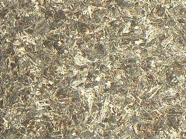

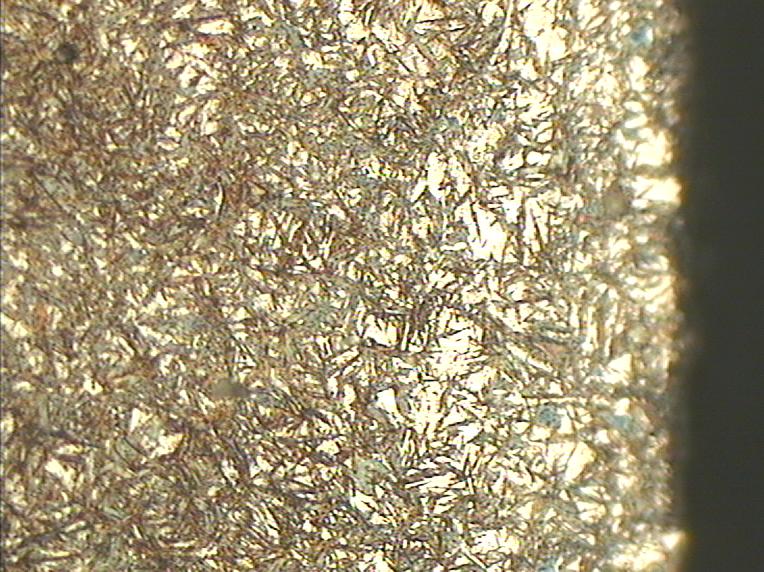

有可能是我在编号的时候混了,还有两个图片,帮我看看那个是没有渗碳的.是否渗碳在金相组织怎么就能看出来啊?是不是没渗碳的话,20Cr的表面不可能有碳化物?
发表于 2007-6-12 07:09:58 | 显示全部楼层
4肯定是渗碳过的,  5的制样质量较差,有淬火没有?

这五个照片都是淬火过的

4是渗碳了,表层组织:针状M+碳化物+残A。

晕.图1我看就是渗碳马氏体没见到残余奥氏体呀.图2白色物不是铁素体是残奥图3上贝氏体这又如和判别的.请各位指教.

图2应该是没有渗碳而淬火温度过低,左上白亮块应该是奥氏体化不够淬火得到的铁素体,右边亮块有可能是加热时脱碳所至. 还请楼主介绍加热设备.个人观点,欢迎拍砖.
