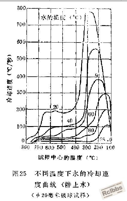

冷却速度 是在温度较高的水里大 还是水温较低的大呢

工件与水的温差越大,也就是工件本身温度与工件接触的冷却液温度之差越大,冷却速度越大。

水温低的冷却速度快啊!

工件入水前的温度与水的温度差越大 过冷度越大冷速就远大
发表于 2009-11-3 08:51:40 | 显示全部楼层
一般来说,随着着温度的提高,水的冷却性能变差。但100℃的开水淬火性能较好。
水的最大冷速发生在低温阶段,高温冷却速度也不是很大。水并不是一种很好的淬火冷却介质。

水温对冷却速度的影响主要在沸腾阶段,这些基本知识任何一本教材都讲了,楼主好好翻翻书就行

水温越低,冷却速度越大。

水的冷却特点是:在650-500度区,冷速不大,在300-200度冷速最大。另外60度以上的自来水碳钢根本淬不上,盐水到85度以上时一 样没招!

6#楼(李坚):
     100°C的开水用于何种材料的淬火性能较好?用于碳素结构钢或中低碳低合金钢的淬火恐怕不得行哦!
