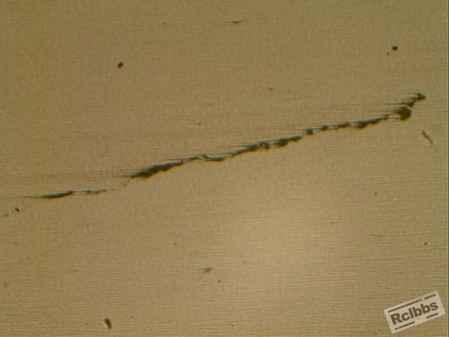

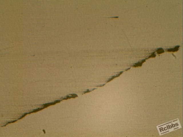

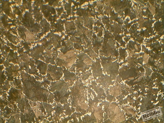

材料为37Mn5的油光管在探伤时提示报警,于时在报警处剖开做金相分析,发现其基体上多处存在夹杂物(如图1、2、3),由于怀疑我对此试样抛光四、五次进行观察对比最终结果还是如此;

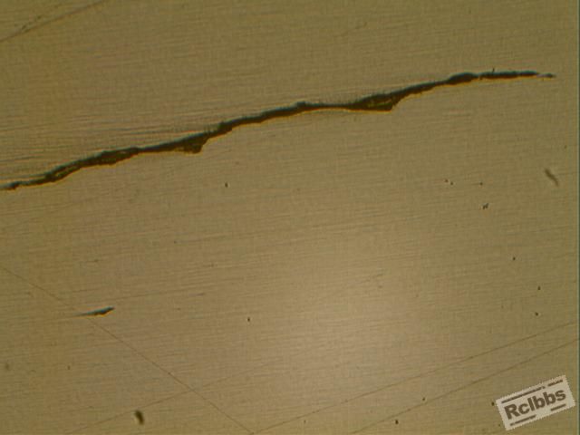

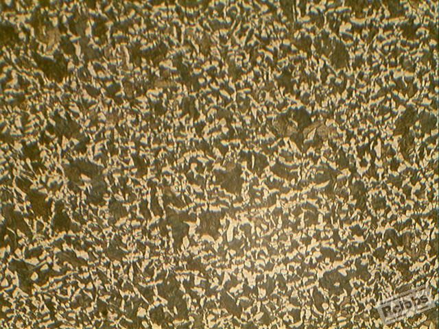

图4、图5是我对此试样用4%硝酸酒精腐蚀后进行观察的,其中图4为心部组织网状F+P晶粒比较粗大(过热倾向),图5是靠近管体外表面处的组织总体来看是正常组织;
以上分析还请诸位前辈给予进一步指正!

你好:我认为图2、图3是B类夹杂物(氧化物),图1是C类夹杂物,特征很象,现在的钢材都是用铝脱氧,照说不会出现这么长的C类夹杂物,
发表于 2009-11-12 14:42:46 | 显示全部楼层
夹杂物不会引起报警吧?是否是裂纹呢?
发表于 2009-11-13 11:28:56 | 显示全部楼层
做一个电镜,看看夹杂物的成份,就可分析出是怎么造成的了。
发表于 2009-11-19 13:03:08 | 显示全部楼层
这是C类夹杂物,硅酸盐,不信可以去做一下能谱分析

感觉不怎么像夹杂,像微裂纹

应该是硅酸盐类的夹杂物,管外表面冷速快,而且变形大,所以晶粒细小!
发表于 2010-1-18 09:25:58 | 显示全部楼层
是氧化物,没得说,从颜色和形态上都可以得出。
发表于 2010-2-16 12:37:02 | 显示全部楼层
应该是B类夹杂物
发表于 2010-3-2 17:15:53 | 显示全部楼层
楼主我想知道报警位置,是内壁还是外壁? 在裂纹部位有没有杂家?

楼主,具体是哪类夹杂物还是微裂纹,建议你用500倍的或更高的再看一下!
发表于 2010-3-10 17:01:19 | 显示全部楼层
有如此严重的网状组织,就是没有夹杂物能合格吗?最后一张晶粒很细,但看有疑似魏氏体。严重的破坏了钢管的机械性能。夹杂物图1是C类,图2为B类。个人看法。

炉料掉钢水里了,轧管后变长,我做了很多,呵呵
发表于 2010-4-6 08:22:15 | 显示全部楼层
硅酸盐夹杂,这类夹杂几乎都是炉料掉进钢液引起的。
发表于 2010-4-6 08:23:20 | 显示全部楼层
另外冶金渣洗脱硫的残渣也可能引起这种缺陷,但是这种几率较小。
