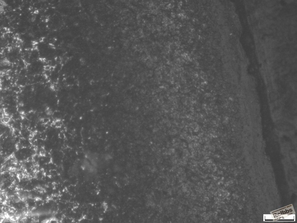

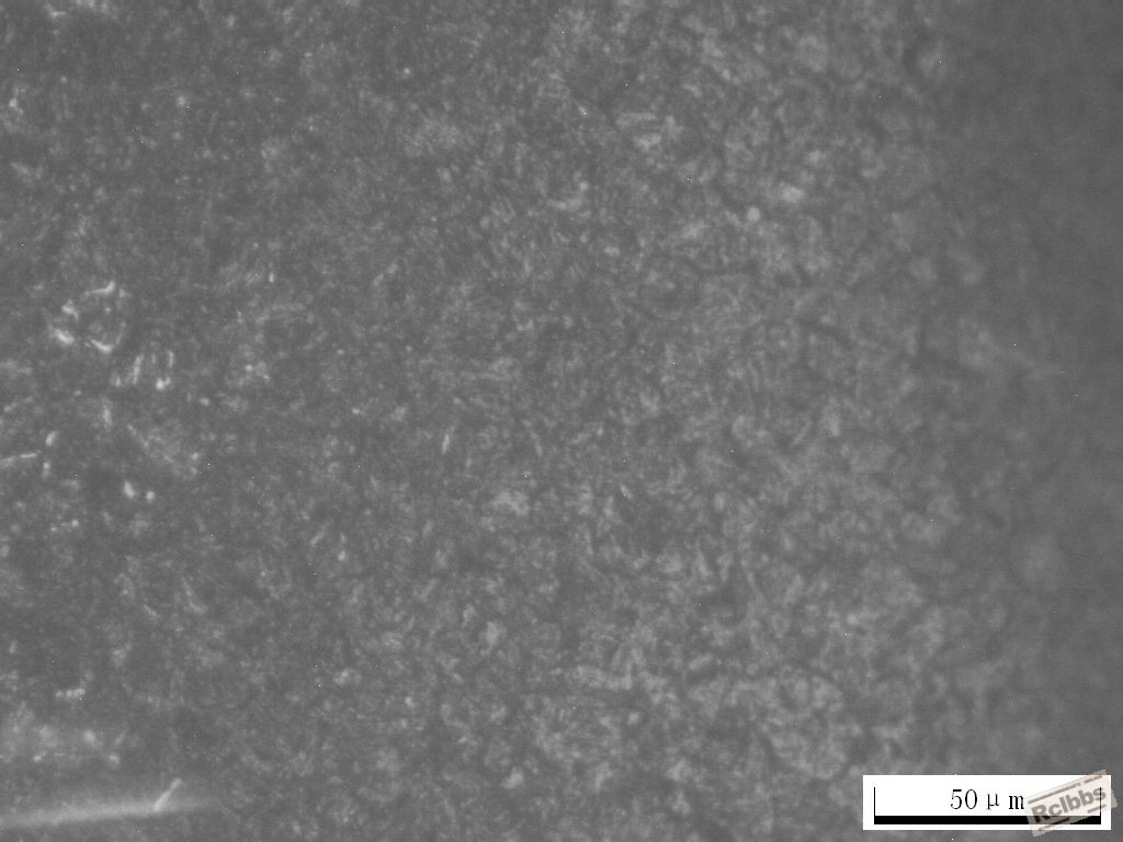

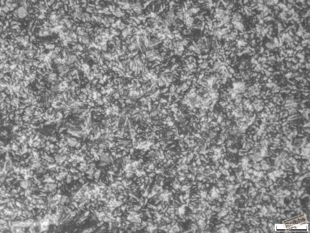

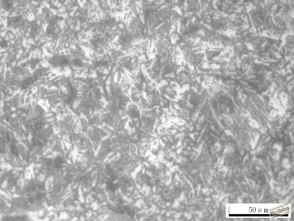

 楼主| 发表于 2009-11-3 10:00:15 | 显示全部楼层
发几张图片出来 大家分析下
心部组织比较乱
200被渗层
200被渗层
400倍渗层
400倍渗层
200倍心部
200倍心部
400心部
400心部

 楼主| 发表于 2009-11-3 12:18:55 | 显示全部楼层
5# jxtufei
回楼上的 碳含量肯定是原材料的碳含量在0.08啊 碳氮共渗以后渗层肯定不可能还是0.08,额。。这个应该不用说吧
其次C含量0.08的材料 为什么不适合用于做CN共渗呢 ?
上面的图片就是断口附近的图片 。。我觉得应该是回火后的组织
残奥少 而且 在腐蚀过程中 表面很容易被腐蚀 如果是淬火马氏体的话应该比较难腐蚀 颜色也不会这么深
还望指教
发表于 2009-11-3 13:45:05 | 显示全部楼层
由于含碳量只有0.08,所以做CN共渗比单纯渗C要好得多,因为N原子的存在能够促进C的吸收。
从楼主给的图片看来,渗层部分很容易腐蚀而且残奥量很少,可判断为回火组织。
但是从心部组织看,铁素体含量较少,基本上是马氏体+贝氏体,所以含碳量应该不止0.08。
希望楼主再确认一下。
 楼主| 发表于 2009-11-3 14:04:49 | 显示全部楼层
楼上说得很有道理
我们准备把材料去做化学成分分析
心部组织的问题 我检测了显微硬度 只有HV0.2160左右 这样看应该是铁素体居多。。。
如果如楼上所述 马氏体+贝氏体的话 硬度应该不会只有HV0.2 160
发表于 2009-11-3 20:49:18 | 显示全部楼层
那不是差不多就是10#钢了
