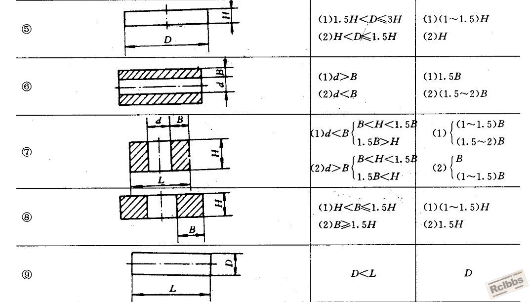

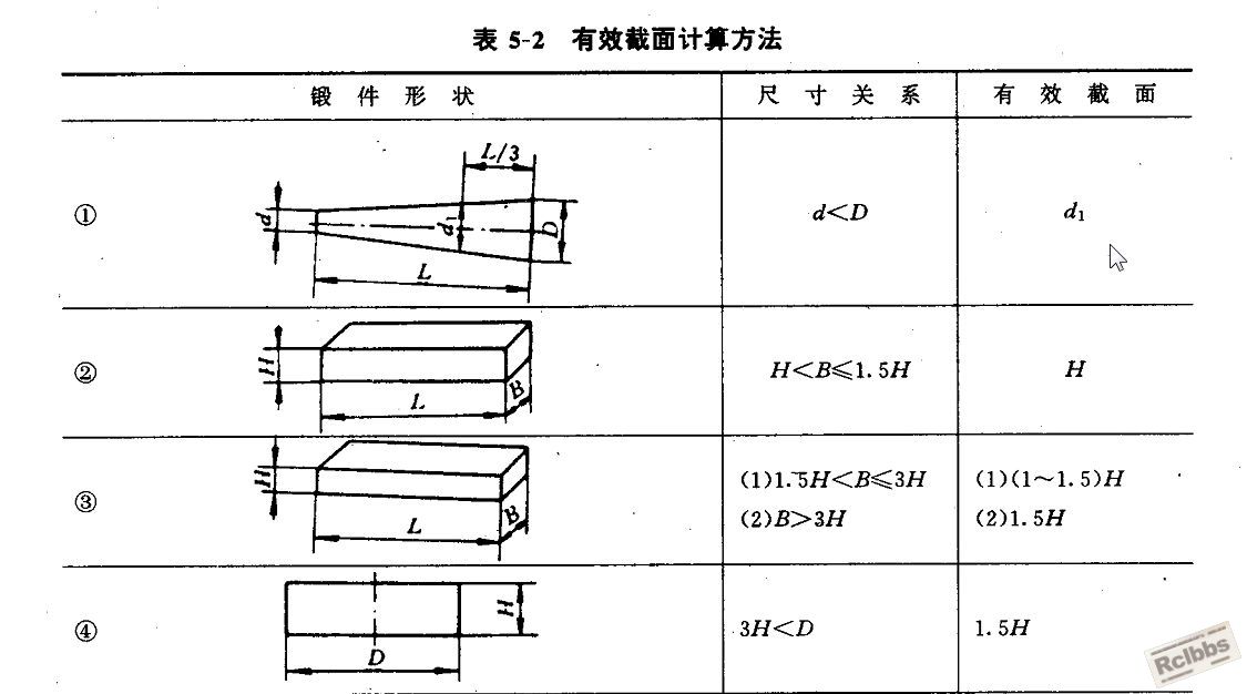

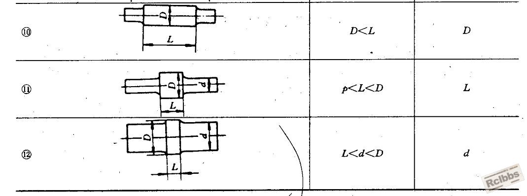

锻件的有效厚度和普通钢种的有效厚度计算方法一样吗?比如环类 是不是锻件要取 最大截面最大处(壁厚和高度比),普通的取小的;/

《大型锻件的材料及热处理》(龙门书局出版)第171页有表格。可惜怎么也粘不上来!
签到天数: 354 天
发表于 2009-11-3 16:37:33 | 显示全部楼层
3# 两湖两广两河山
帮你上传
