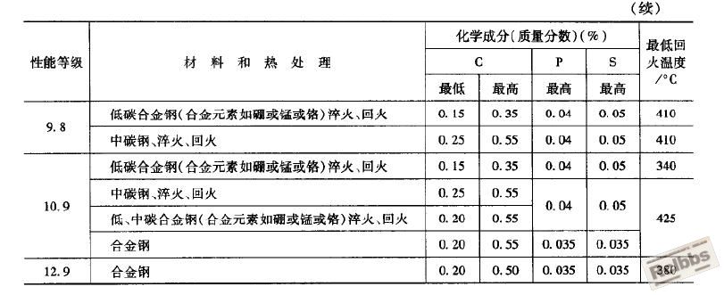

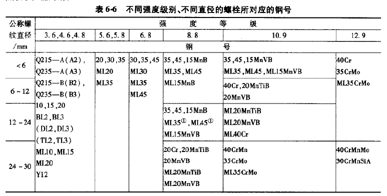

淬火后硬度在保证不淬裂为前提尽可能高些为好。用有关最低回火温度衡量的话 螺栓性能等级与最低回火温度.JPG 520℃回火推测淬火效果应当是可以的。
如果不放心最好用零件实施拉伸试验,以检验结果指导生产才是最正确的。 本帖最后由 ZX771 于 2009-11-3 02:27 编辑
