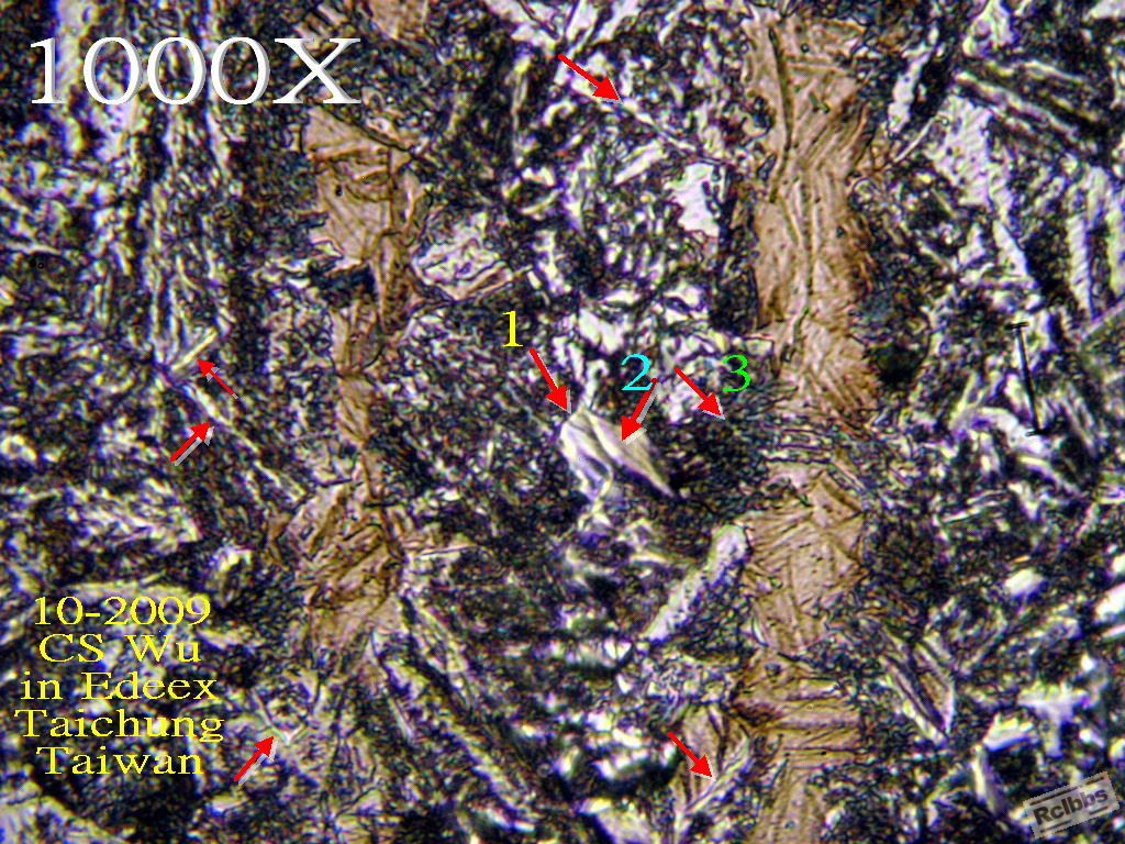

AISI 4140 假調質 As-hot-rolled.
箭頭2 所指. 看得出3D ? 以45度角斜插於基地. 浸蝕不足, 只能看到一條線, 浸蝕再久一奌, 可能就脫落了.OM 難得一見.

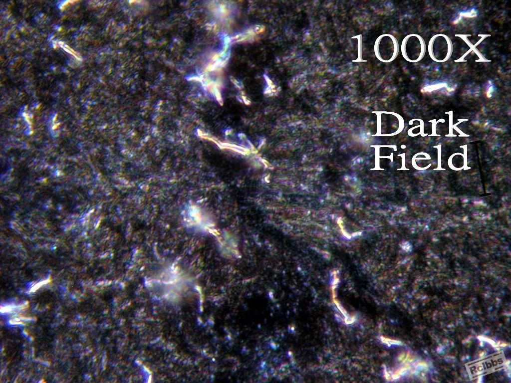

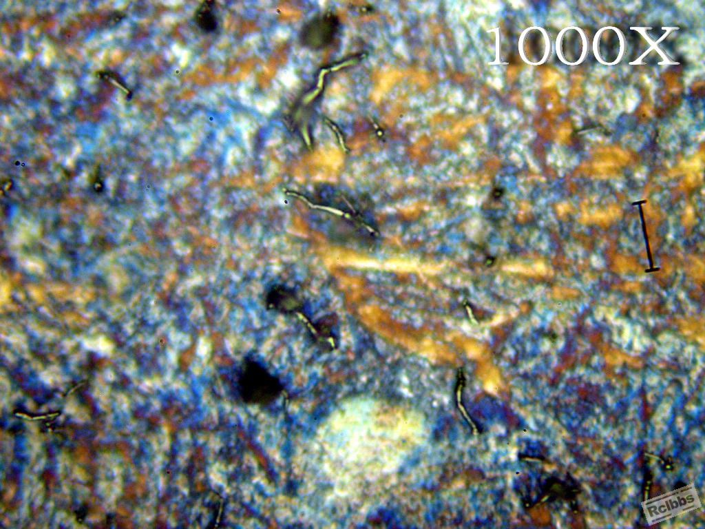

照片717, 718 看似線虫狀物, 實為薄片, 垂直插在基体上.
Blades of carbide---They cut open matrix easily,
especially when the matrix is hard .
They are the culprits held responsible for most failures
of machine parts or toolings. 本帖最后由 leomet 于 2009-11-6 11:15 编辑

图片好棒啊,要是能再详细讲解起因,和处理方法就好了

一個同行,一定要EDX 才敢確定  他認為我沒做EDX就認定這些假調質材料中的碳化物, 太過武斷.
我彩蝕判定的碳化物也不認同.  只專校水平, 所受理論訓練不足, 也難怪.
這種料高頻淬火極易淬裂. (碳化物薄刃引發) 請務必小心.
