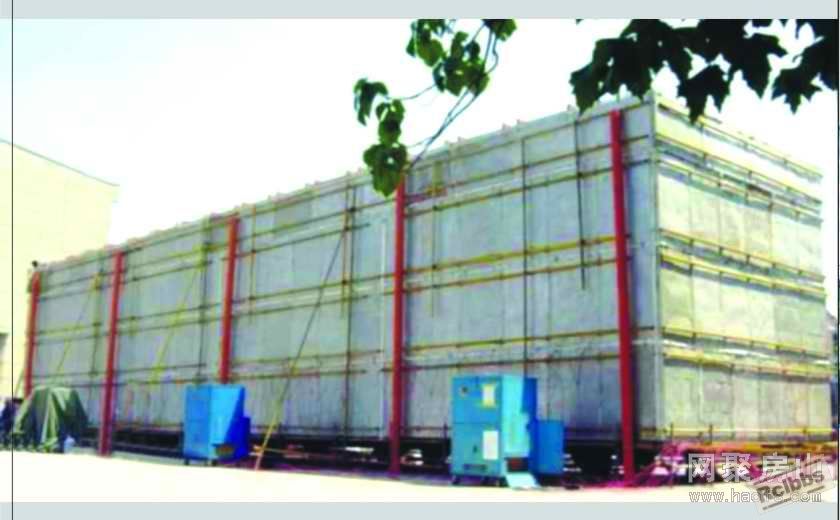

2004年在山东齐鲁石化临时搭建的简易台车组装式电阻炉
2007年在南京宝色钛业有限公司建造的大型台车组装式电阻炉,所处理的容器壁厚94mm重140吨,是为内蒙古神华集团
制造的旋风分离器。该炉炉膛长19m、宽7.2m、高8.5m。2008年又将其由19米加长至42米,用于更大型设备的热处理

发表于 2009-11-3 14:58:51 | 显示全部楼层
确实够大的,没有看到风机,炉温均匀性怎样?
发表于 2009-11-3 18:43:40 | 显示全部楼层
这种炉子的炉温的均匀性要求不是很高,处理的也是单件产品

发表于 2009-11-10 09:46:30 | 显示全部楼层
都是要用的时候运过去临时搭建,处理完了就撤走了?
跟寰球嘉年华样的?
 楼主| 发表于 2009-11-12 10:11:11 | 显示全部楼层
是的 热处理完毕后就撤了 呵呵
发表于 2009-11-12 10:21:11 | 显示全部楼层
那得多大的成本??
例如做一件图上所说的“旋风分离器”的退火,大概需要多少成本啊??

 楼主| 发表于 2009-11-15 11:25:31 | 显示全部楼层
大概需要200万的成本吧

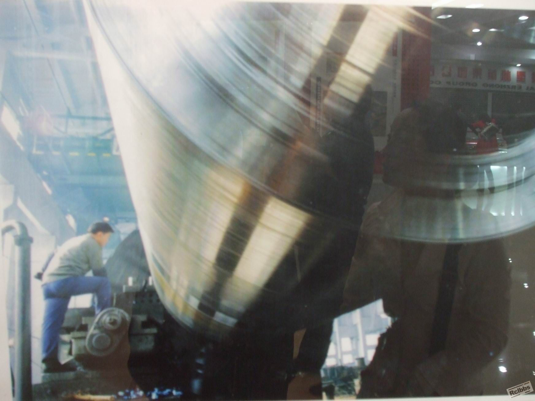

发表于 2009-12-4 00:59:16 | 显示全部楼层

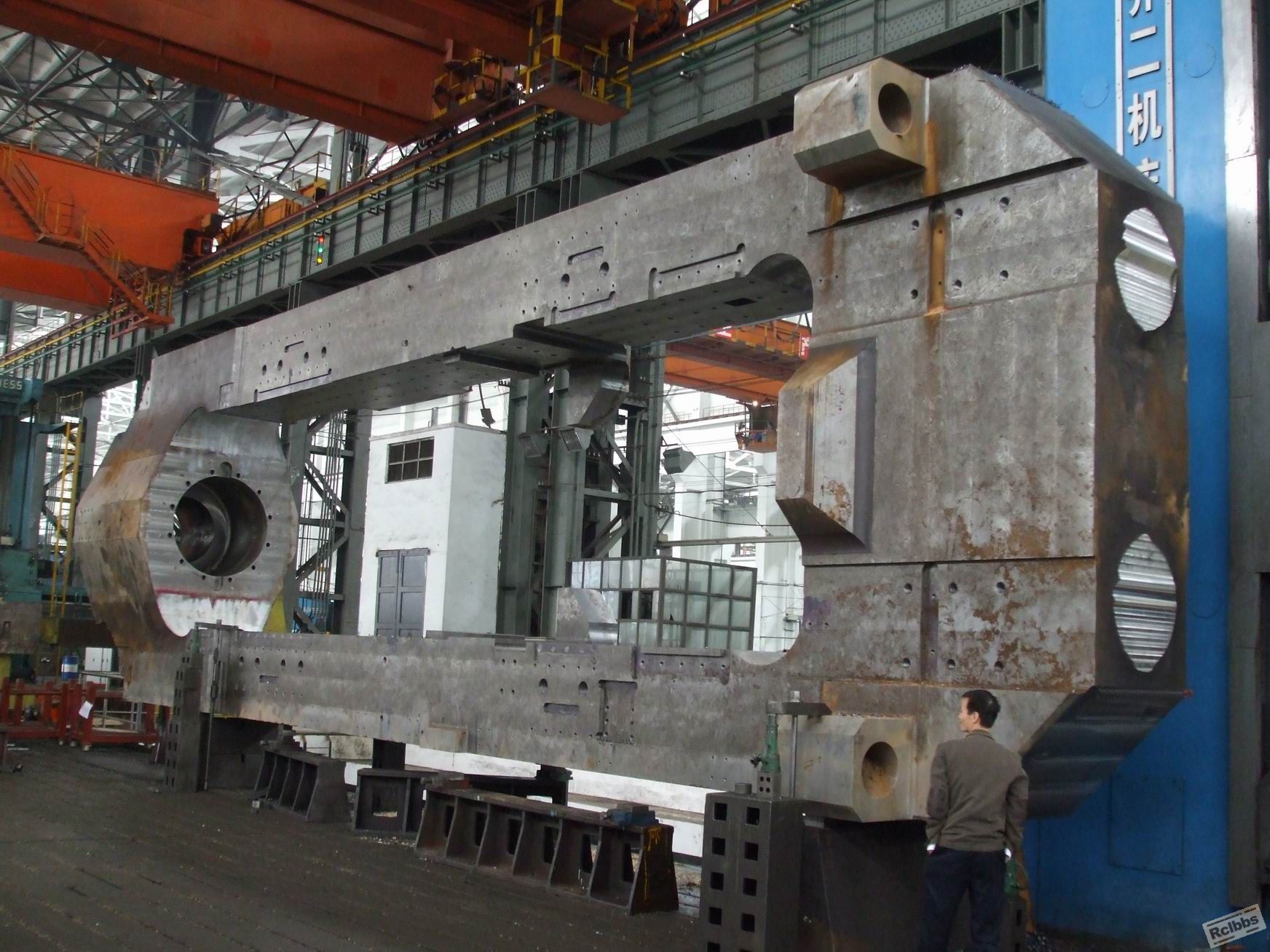

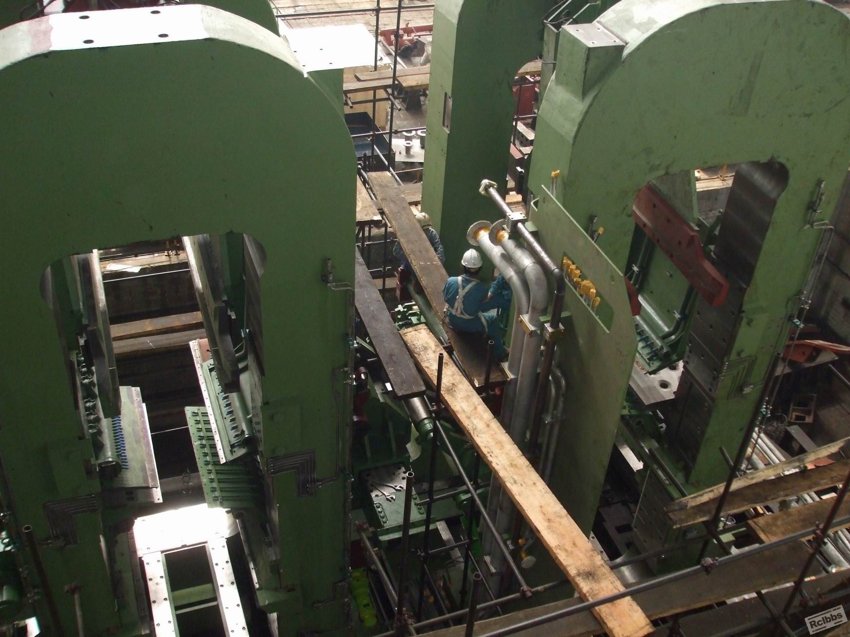

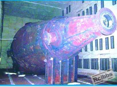

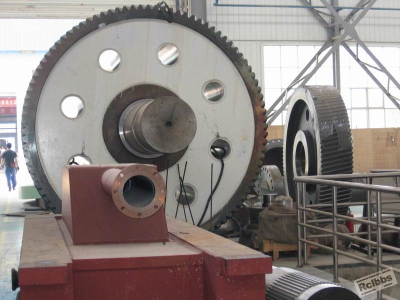

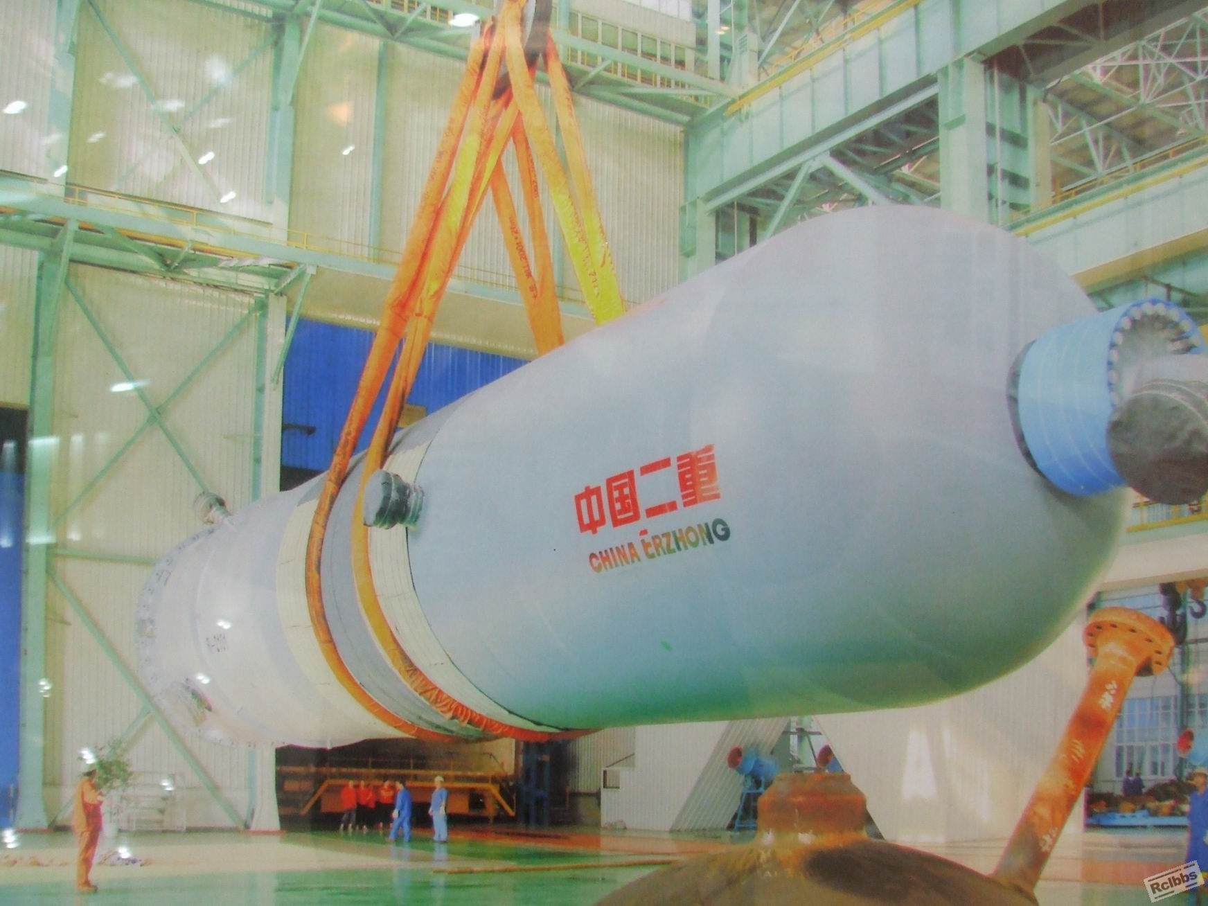

我见过这样大的热处理炉,在四川德阳中国二重。他们处理焊接后的化工用反应塔和大的锻件。看看他们处理的零件就可知道炉子有多大

发表于 2009-12-4 10:13:56 | 显示全部楼层
够大的。不知道这么大的炉子需要有多大功率的电源来供电?还是直接用火来烧啊?

发表于 2009-12-4 15:53:54 | 显示全部楼层
他们采用的是台车燃气(天然气)炉,第三张照片的反应罐体后面就是他们的炉子,一般他们只采用焊接后(一般是埋弧焊)退火工艺。
发表于 2009-12-4 16:00:37 | 显示全部楼层
最后一张照片是锻压机的立柱,整体的,看看这张照片就明白了,呵呵
