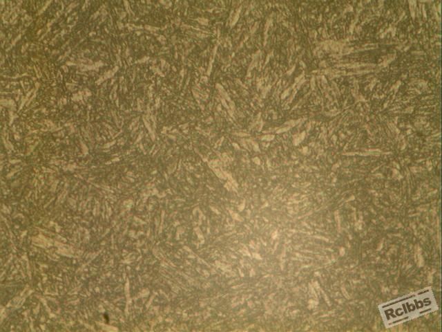

材料为2Cr13 用盐酸5ml+硝酸5ml+酒精100ml腐蚀后组织如下图,请诸位分析下基体处是什么组织?
另:硬度为20-21HRC左右

s,高回组织

带马氏体位向的回火索氏体

带马氏体位向的回火索氏体

索氏体是已经失去了马氏体的位相,如果是带有马氏体位相那最多算是回火托氏体。所以4楼的说法有点问题。

托氏体,索氏体本身就是一家,何必较真?
再说,在高合金钢中,合金元素能显著推迟铁素体再结晶的过程,所以,合金钢中,索氏体往往是带位相的。只是灌水玩,无义纠错,但也欢迎拍转......

如果氮化后,心部还是回火索氏体吗.

请问大家一句:回火索氏体的硬度只有20~21HRC吗,相当于抗拉强度为500多MPa.

什么状态不明确,热处理制度不明显,比较难判断,但就回火索氏体组织好像硬度不只是20~21HRC吧。另外,20~21HRC测得不够准确,最好用维氏硬度测一下。

20~21HRC??那得多高的回火温度?740往上?肯定是回火索氏体啦

组织应该是回火索氏体,硬度在HRC20~30之间。
