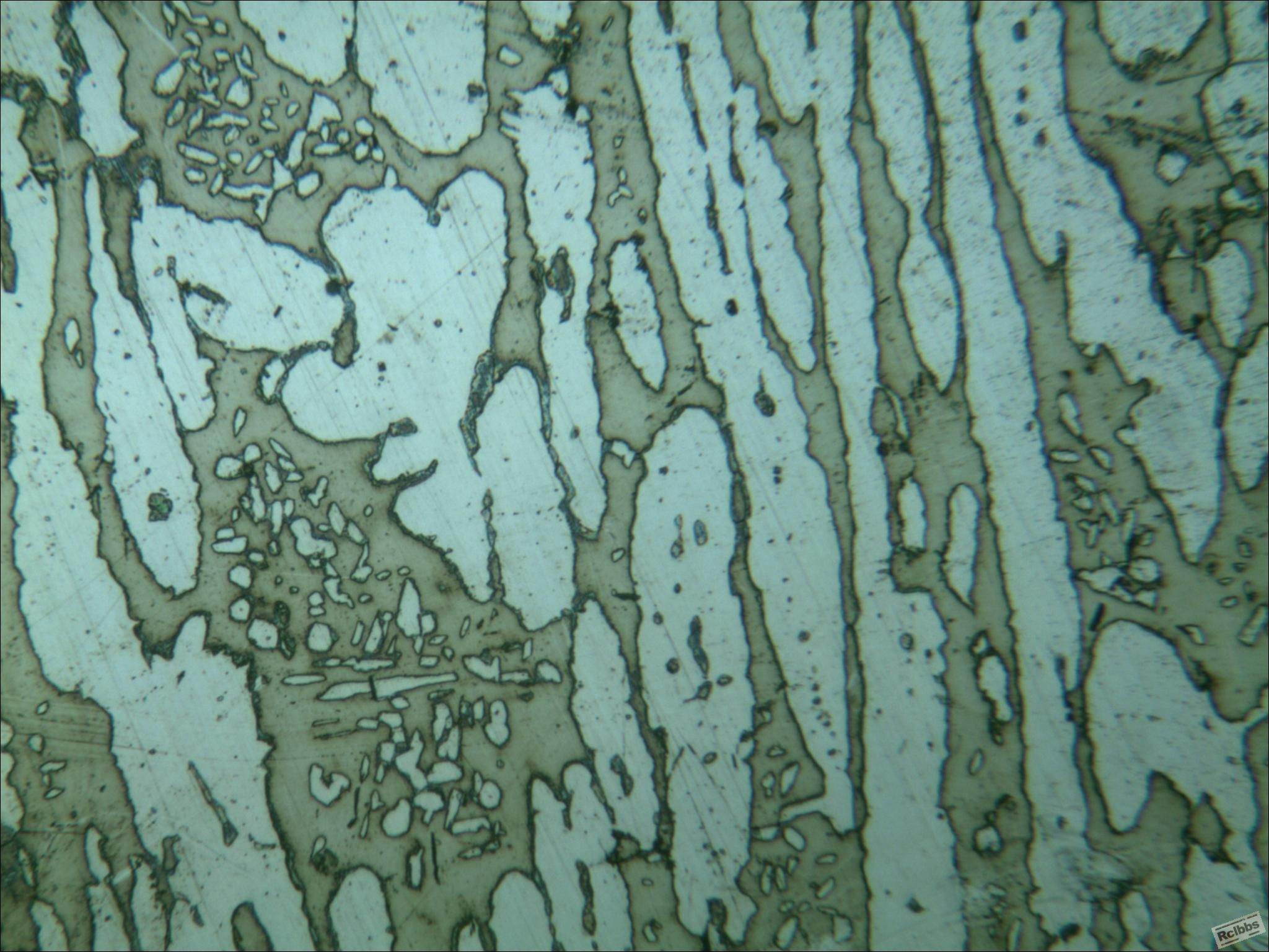

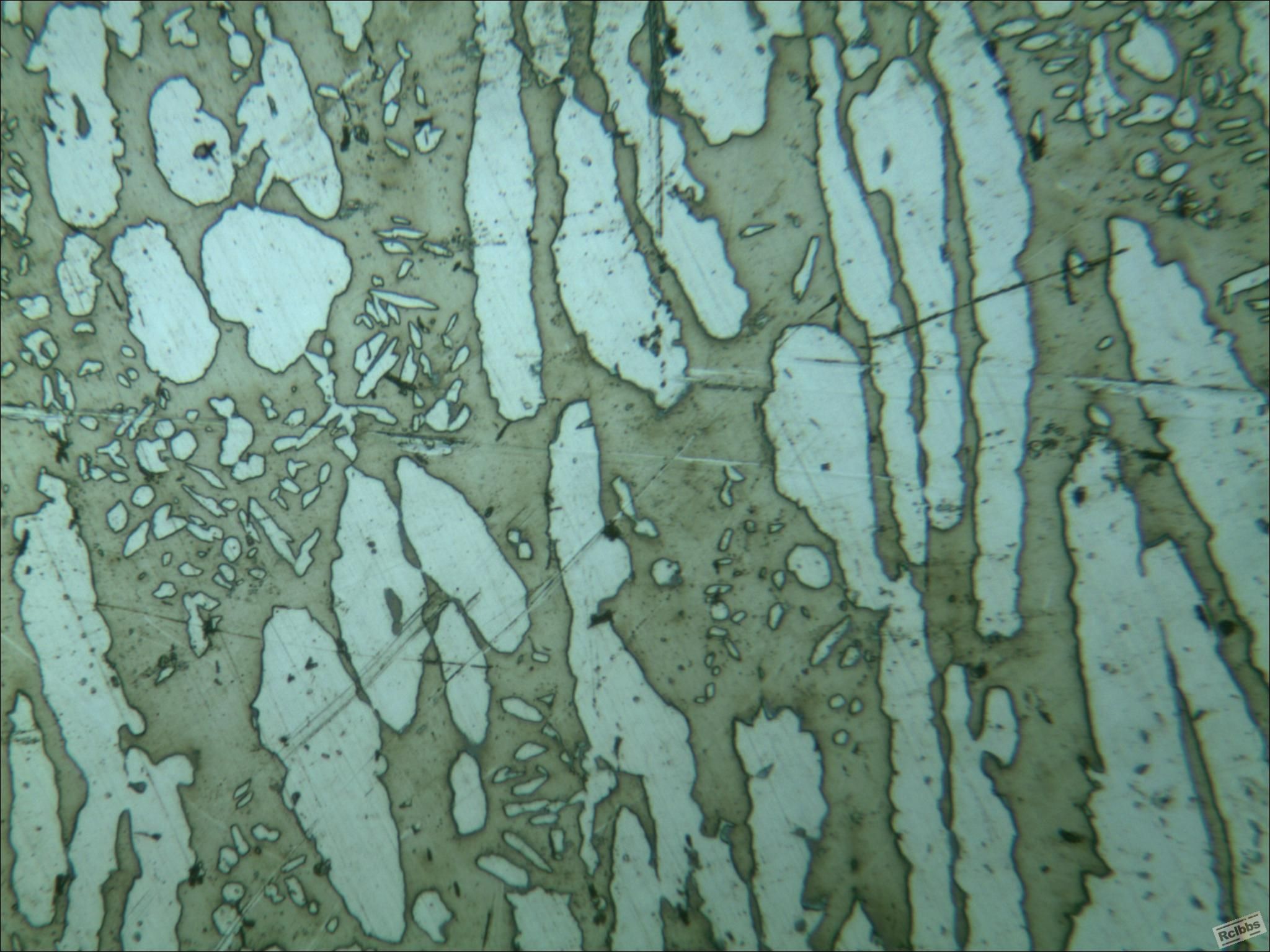

一金相工程师做金相说晶粒度5~6级,组织正常。
签到天数: 445 天
 楼主| 发表于 2009-11-9 17:00:04 | 显示全部楼层
金相如图: 本帖最后由 盛丽丽 于 2009-11-9 17:01 编辑
