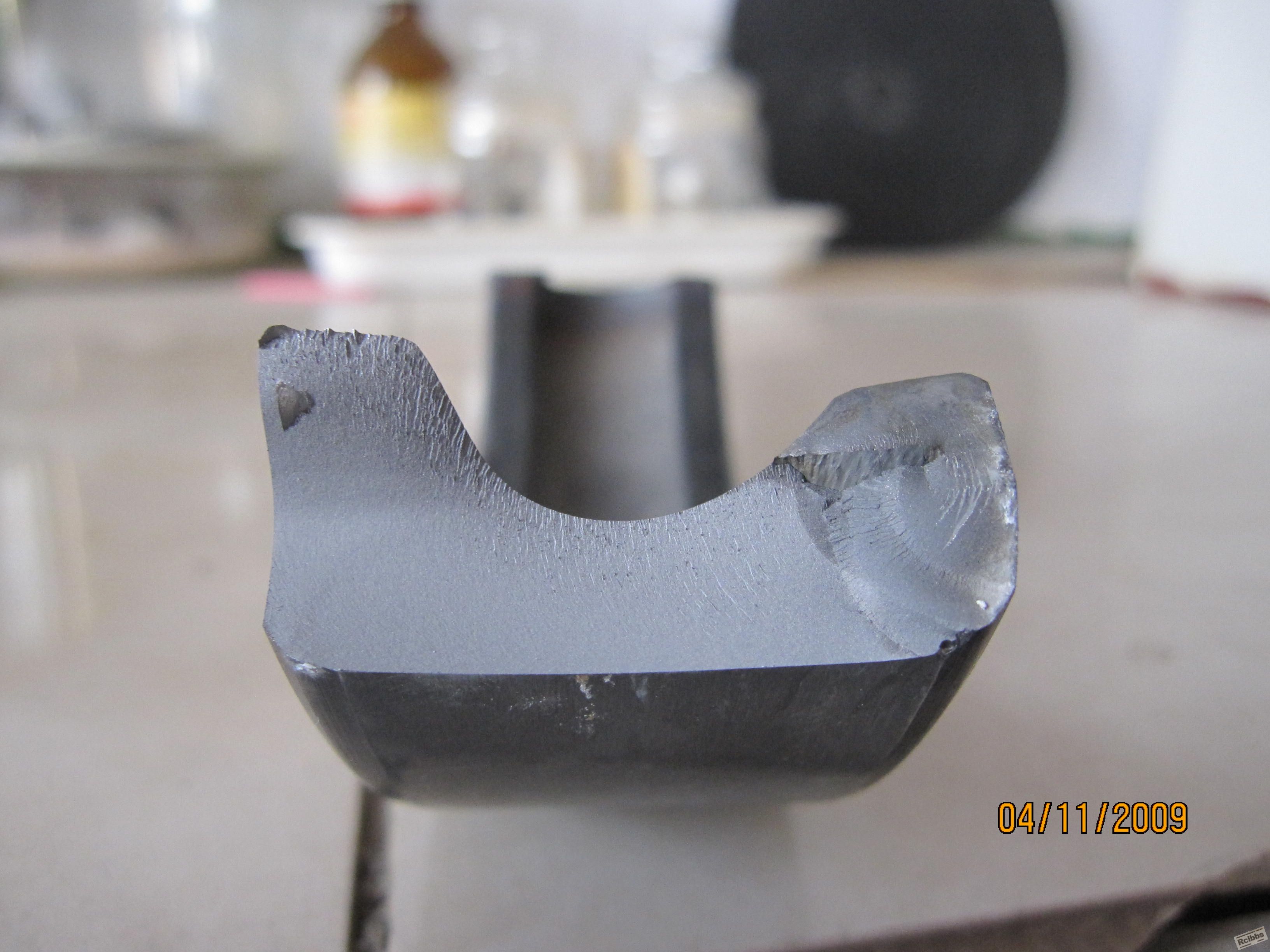

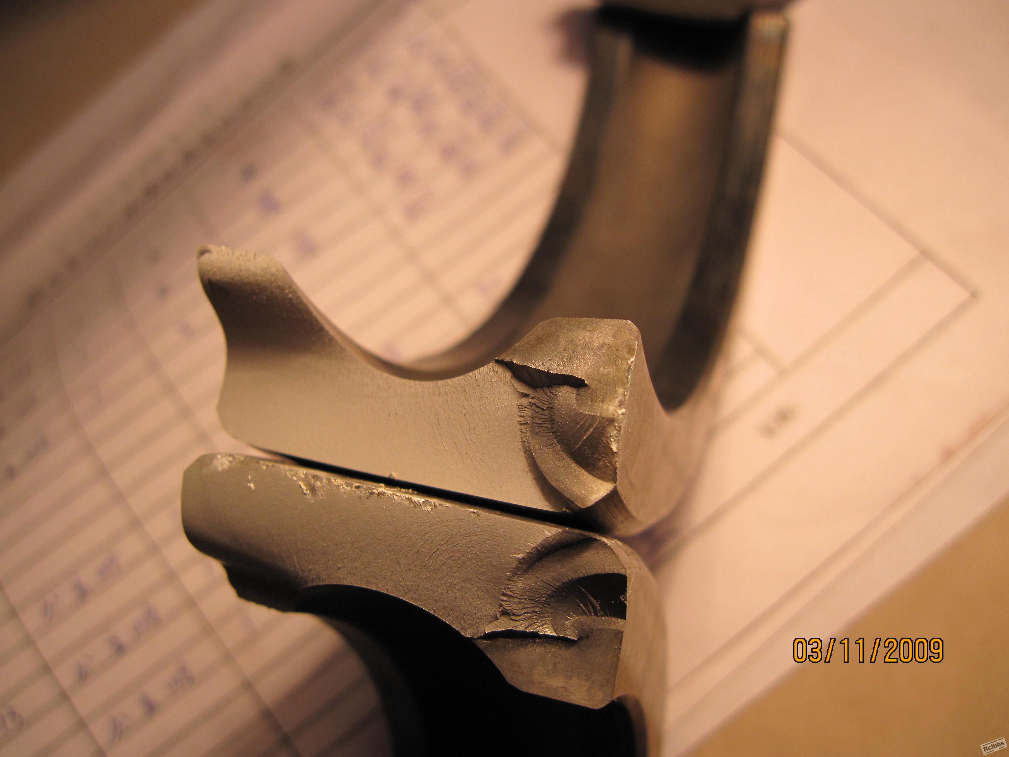

轴承套圈,硬度回火后HRC63,金相2.5级,发到客户那边,加工过程中出现几件断裂的。下面是照片:

我个人认为检察油是否水超标,还有材料对不对,
发表于 2009-11-4 09:24:41 | 显示全部楼层
观察断口,热处理质量应该是不错的,建议检查原材料的原因。
发表于 2009-11-4 10:17:42 | 显示全部楼层
发表于 2009-11-4 11:43:47 | 显示全部楼层
用酸洗检查一下,看有无磨削烧伤和龟裂。
xhlhz + 5 感谢支持!
发表于 2009-11-4 18:40:31 | 显示全部楼层
好像是加工表面的质量问题。
发表于 2009-11-5 08:48:18 | 显示全部楼层
表面没有油迹,说明淬火后没有问题。但你要求:“硬度回火后HRB63”低温回火,是否回火不足造成内应力。
参与人数 1热处理币 +3 收起 理由
xhlhz + 3 感谢参与!
发表于 2009-11-5 12:43:09 | 显示全部楼层
从断口看材料没有什么问题,楼主提供的金像组织是合格范围,热处理方面工艺是怎么样的,回火是否充分,再有把断口件用酸洗后查验看沟道,内圆在磨削方面是否有问题。综合来讨论判断
xhlhz + 5 感谢支持!

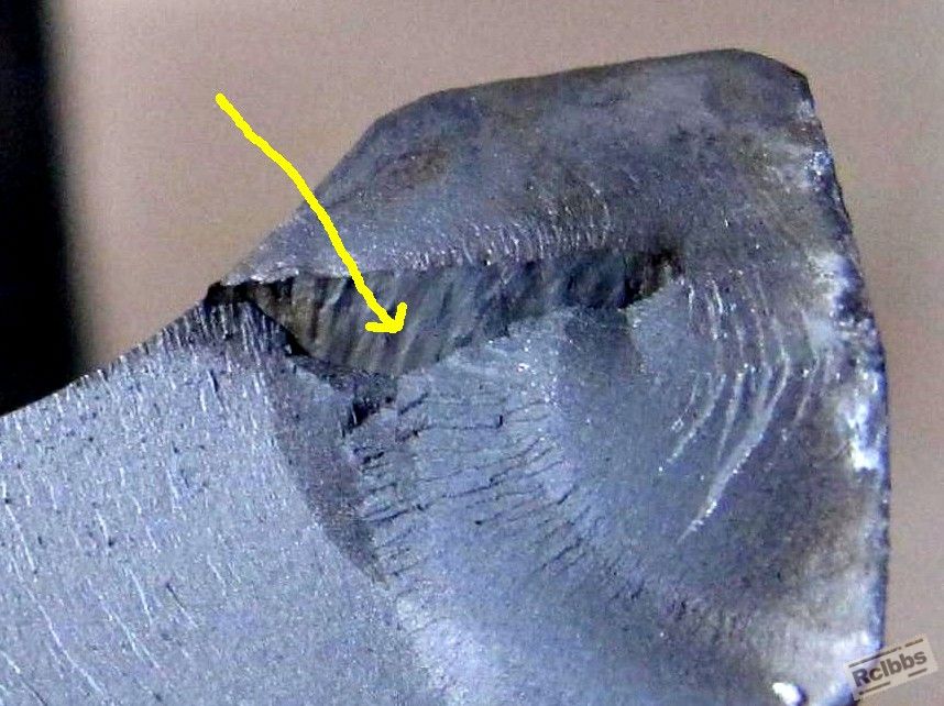

签到天数: 942 天
发表于 2009-11-5 12:57:45 | 显示全部楼层
请注意
这里有亇台阶,断面较光滑。
参与人数 1热处理币 +3 收起 理由
xhlhz + 3 感谢支持!
签到天数: 59 天
 楼主| 发表于 2009-11-6 07:19:26 | 显示全部楼层
9# MYG
是的,您真够细心。我也发现这一现象,但我经验太少,不知怎么分析,只觉得这是研究的一个突破口,请您指点。不胜感谢! 本帖最后由 小狐狸的梦 于 2009-11-6 07:20 编辑
签到天数: 1211 天
发表于 2009-11-6 08:20:43 | 显示全部楼层
9楼箭头所指部位是裂纹源,那个位置取个样金相分析看看,应该可以找到开裂的原因.
发表于 2009-11-6 12:33:36 | 显示全部楼层
从9楼图片的尖角位置取样看看,应该存在着前期裂纹。
xhlhz + 5 感谢支持!
发表于 2009-11-6 15:11:25 | 显示全部楼层
从9楼的照片看:有油迹。是淬火裂纹。

发表于 2009-11-10 06:00:31 | 显示全部楼层
个人认为应该材质存在问题,对台阶处仔细分析下就可以了,检验脱碳及观察裂纹形态
签到天数: 301 天
发表于 2009-11-10 09:04:03 | 显示全部楼层
材质存在问题但是也存在回火不足的情况。
签到天数: 158 天
发表于 2009-11-10 09:39:55 | 显示全部楼层
光看宏观很难分析出原因来的,加工过程中断了,要看是哪道工序,另外从照片上看,很有可能裂纹源在沟上,是否磨削有问题还要看酸洗结果
xhlhz + 5 感谢参与!
发表于 2009-11-10 17:12:32 | 显示全部楼层
断口细瓷状,组织不错啊,是不是原始组织那台阶那有问题啊不均匀,或者含别的夹杂物啊,从边缘开裂,也有可能回火不及时,内应力在磨成品的时候起作用了
发表于 2009-11-10 18:50:14 | 显示全部楼层
做个热酸洗,估计有磨削裂纹。不是HRB应该是HRC
