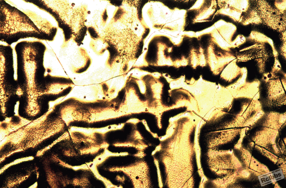

材质:904
状态:1150度固溶
讨论:
1、组织如何?
2、晶粒度如何?
3、是否有裂纹?
签到天数: 446 天
发表于 2009-11-6 21:21:05 | 显示全部楼层
版主用何腐蚀剂腐蚀的?奥氏体,铁素体两相组织好像分不出啊?
 楼主| 发表于 2009-11-7 10:11:00 | 显示全部楼层
2# 盛丽丽
用的是 盐酸、硝酸、乙醇溶液浸蚀的。
904成分符合标准的情况下,会出现铁素体吗?
签到天数: 446 天
发表于 2009-11-7 18:45:58 | 显示全部楼层
版主提醒的对,看来还得从头考虑考虑了!

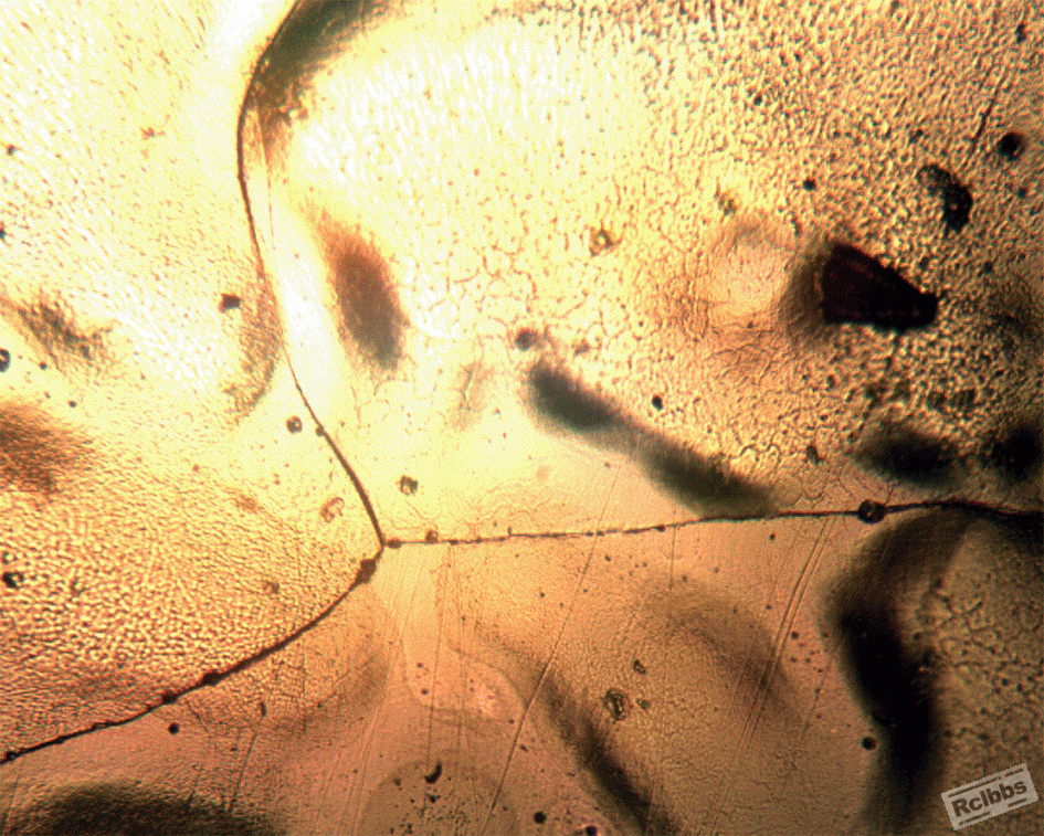

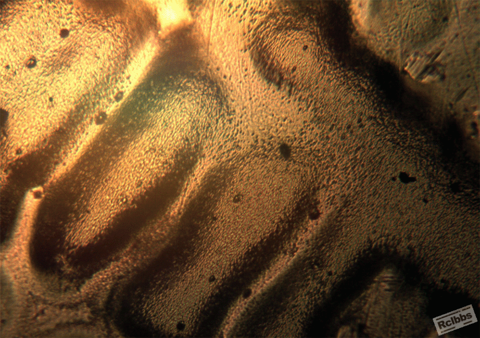

发表于 2009-11-8 16:54:44 | 显示全部楼层
geren个人意见,晶粒和组织好像不好,
图三看有裂纹存在
 楼主| 发表于 2009-11-11 13:11:14 | 显示全部楼层
图2图3看上去好像都有裂纹显示。
发表于 2009-11-12 10:03:11 | 显示全部楼层
904材料1150度固溶后,表面是否无裂纹存在?
