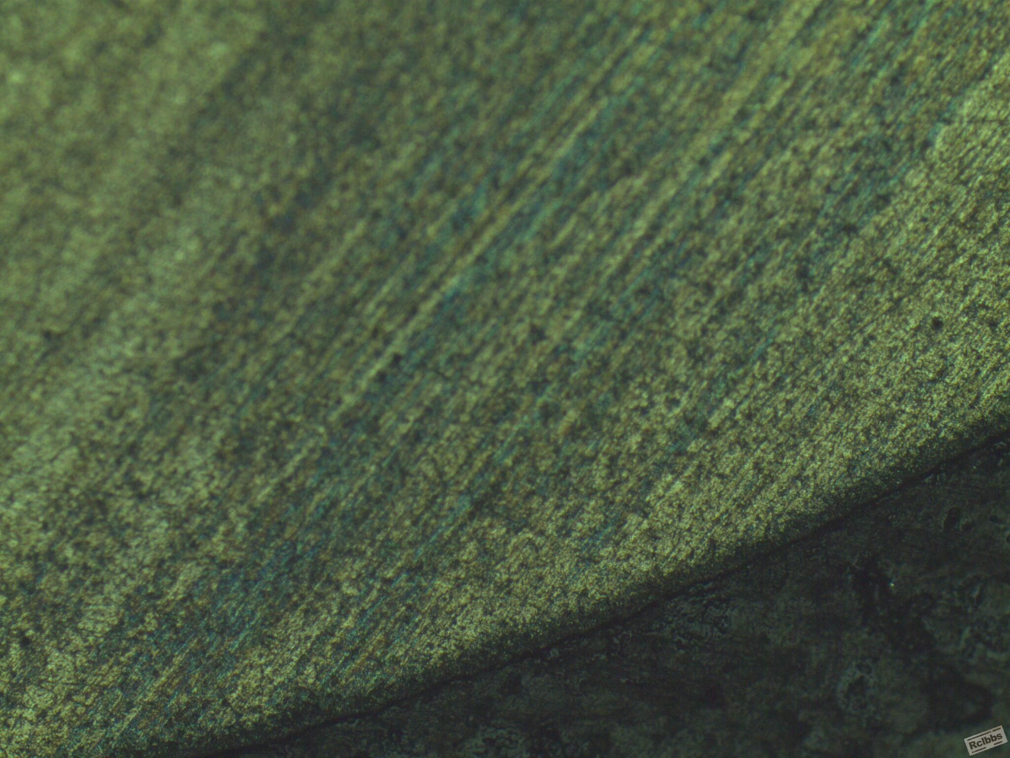

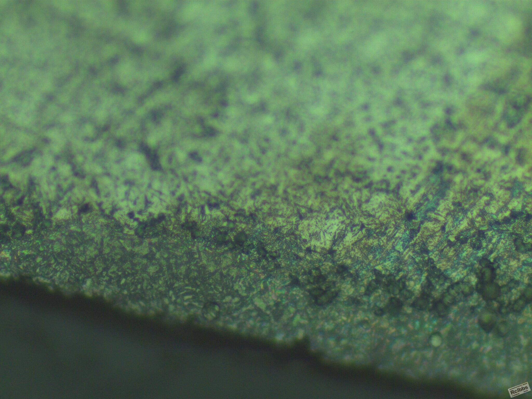

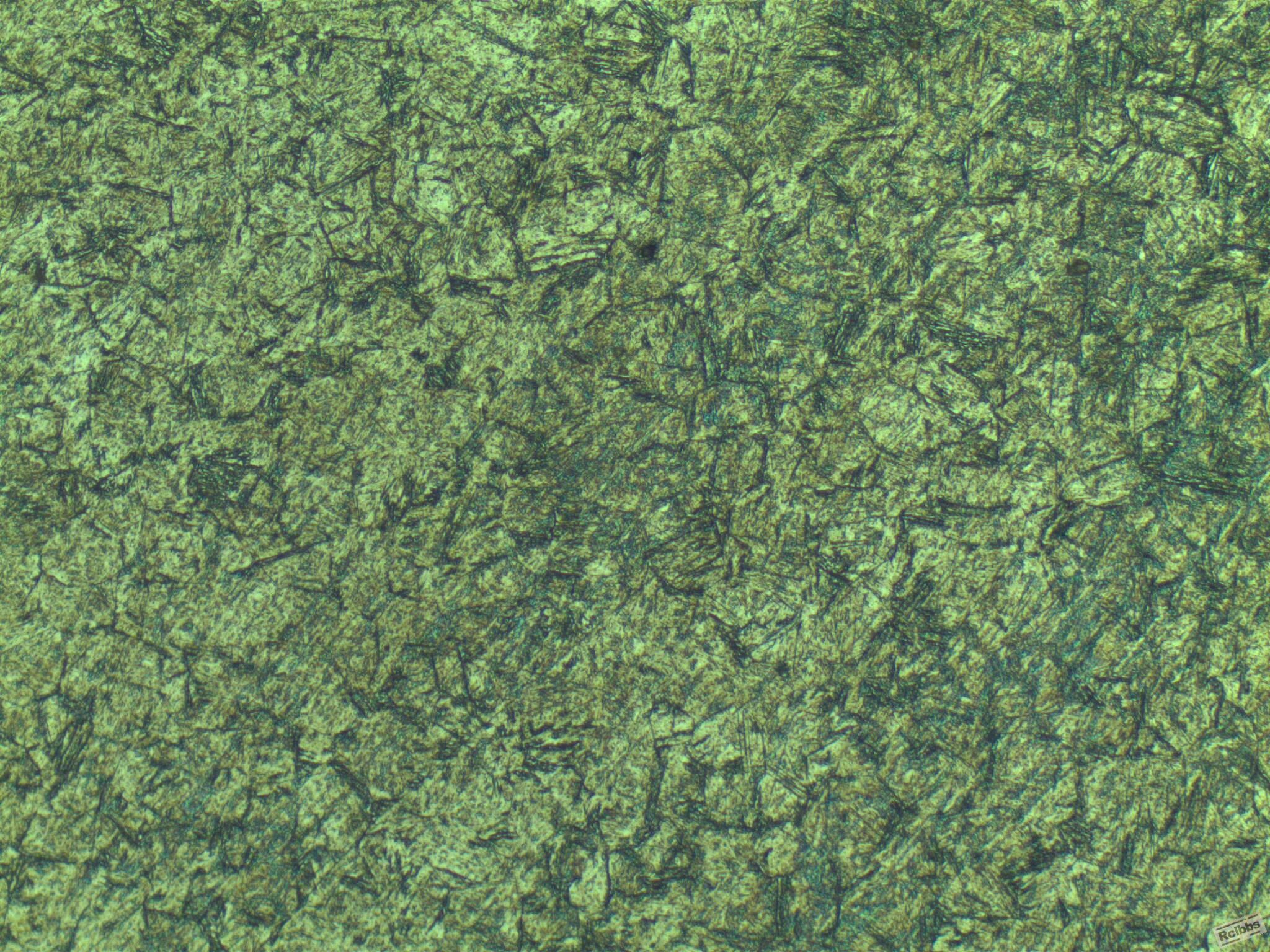

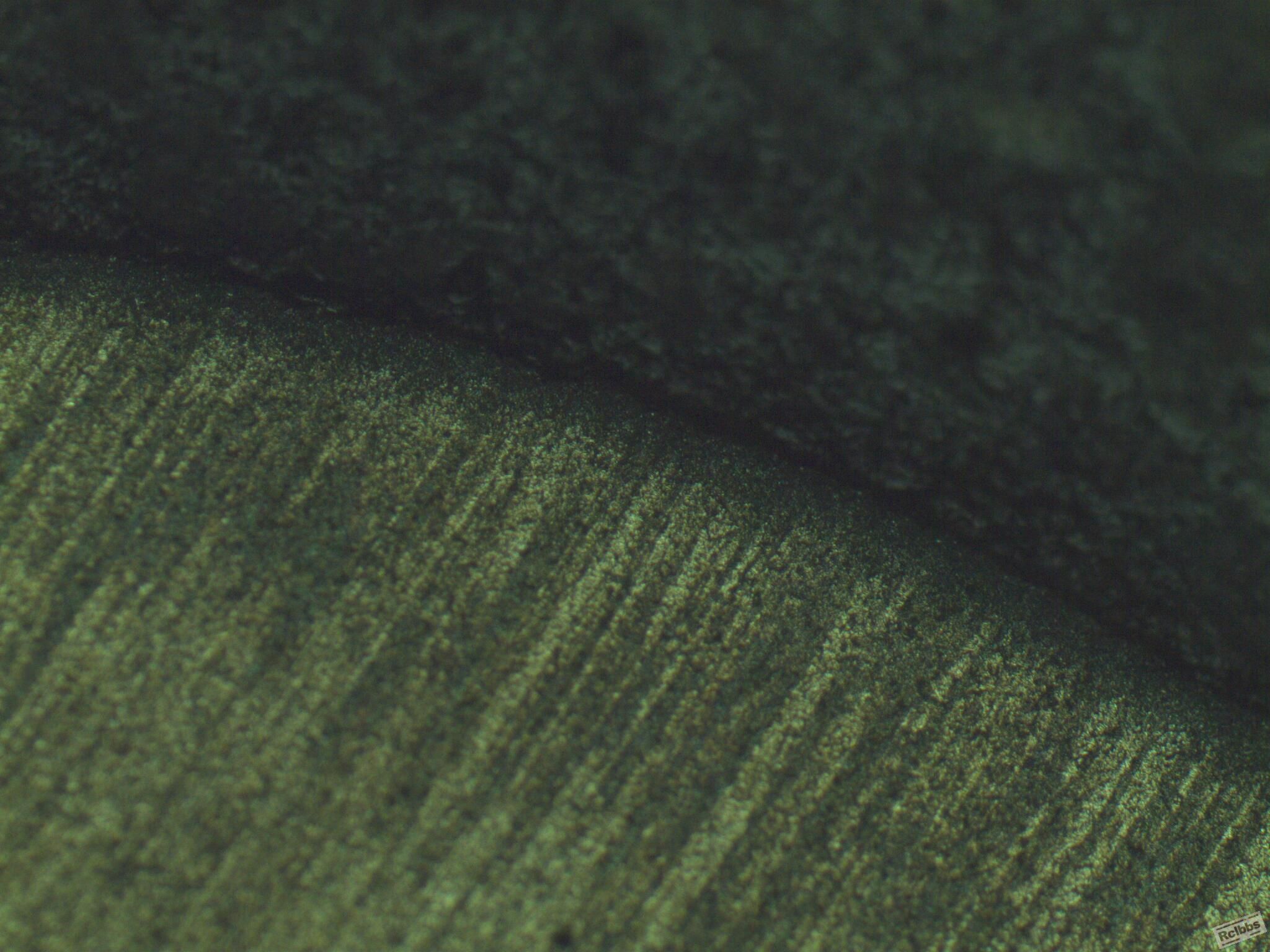

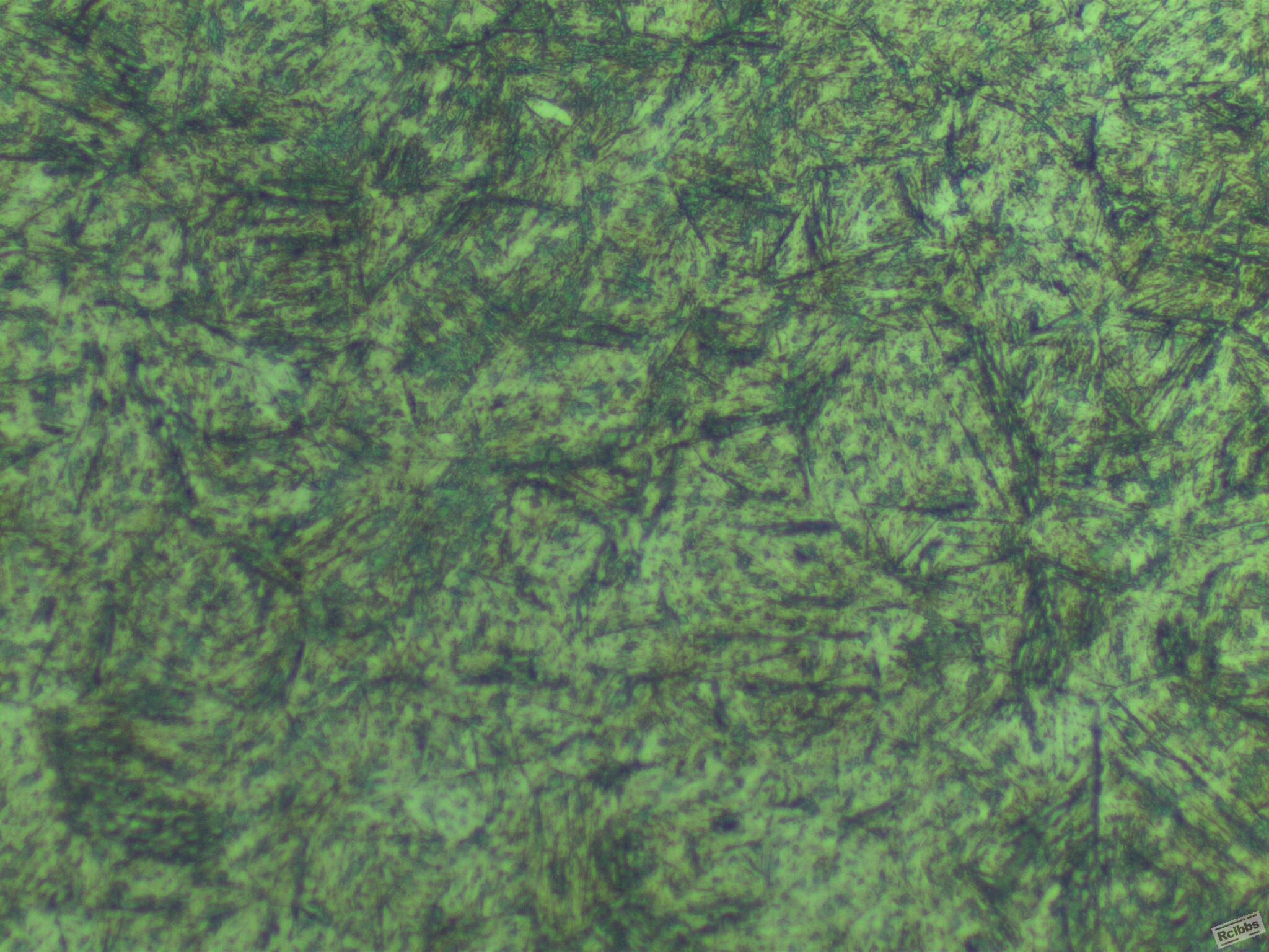

请问各位专家,该S2热轧态的组织是什么啊,图中黑色针状的是马氏体吗?
边缘是什么组织,貌似没有脱碳,那个黑边是什么啊?氧化层 还是镶嵌剂污染
S2含碳量0.68左右
发表于 2009-11-4 14:56:16 | 显示全部楼层
黑色针状应该是马氏体,但是制样太差了,后两张照片那么多划痕,而且想看边缘组织100X太低了,通常看组织的放大倍数至少400X。
 楼主| 发表于 2009-11-4 15:24:28 | 显示全部楼层
这是边缘500倍放大的  制样也不好  大概看看
 楼主| 发表于 2009-11-4 15:26:13 | 显示全部楼层
理论上来说高碳钢应该是网状渗碳体组织吧
怎么会有马氏体呢

上面二张象淬火马氏体,
发表于 2009-11-5 10:25:11 | 显示全部楼层
理论上来说热轧态的S2钢组织应该主要是珠光体,但是你这个却呈现出马氏体+贝氏体的组织形态,判断可能是热轧后采用了快冷。判断组织尤其是边缘组织一定要把试样制好,否则会误判。
