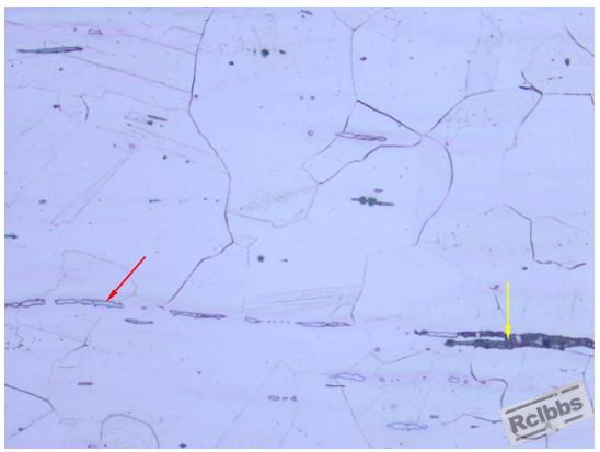

请大家帮忙看一下下面这张金相照片中红色箭头和黄色箭头所指的分别是什么组织?
为什么会出现这种组织,是正常的还是异常的?谢谢!
化学成分为
处理状态:980度固溶处理
金相组织为
奥氏体不锈钢金相组织.jpg 本帖最后由 风来疏竹 于 2009-11-16 15:26 编辑

不好意思,刚才那个温度输错了,是980摄氏度,我只知道即使是980度固溶温度也低了,那么红色箭头所指的不知道是不是因为固溶温度不够导致残留的铁素体啊?
还有啊,关于“敏化”这个一点概念都没有,请指点一二,谢谢!

红箭头应该是铁素体。
黄箭头看不清。

红箭头所指是铁素体--α相。
黄箭头所指是夹杂物。

我很想知道判定夹杂物的依据是什么,或者说不锈钢金相组织中夹杂物的形态一般是什么?

主要组织为奥氏体+少量特素体
红色为特素体,黄色可能为特素体,也可能为夹杂,最好抛光看下

奥氏体不锈钢热处理,在980度不是固溶处理,是稳定化处理,
固溶处理应该在1050度左右,具体可以看下这方面的资料,
我怀疑红色箭头应该是你制作试样时(切割,抛光)产生的,是假象,我以前也碰到过,
黄色不敢肯定,你最好把试样重新做一次,看看表面是否还存在,然后再定是碳化物货夹杂物等

可能是假象,红色箭头所指的封闭区域不该是铁素体,它穿过了奥氏体晶界。黄色的可能是假象或者夹杂之类的。我个人感觉哈。最好在磨抛下,看看是否还存在,如果怀疑有别的组织,可以用磁铁吸下看看是否有磁性。

黄箭头所指是C类夹杂物。

首先此温度下处理不是固溶,红色可能是a-Fe,黄色有可能是耐蚀性差

经过固溶处理的钢,再在500-850度加热,Cr从饱和的固溶体中以碳化物的形势沿奥氏体晶界析出,在碳化物周围形成贫络区,从而造成奥氏体不锈钢晶间腐蚀敏感性。这种状态叫敏化。

980度太低了 至少也在1020以上

980度固溶处理温度太低,至少要达到1050

敏化处理--650℃保温2h空冷。

个人认为红色和黄色箭头都是铁素体,从形态上看也不像夹杂物。

更正一下:"黄色有可能是耐蚀性差",当时没有注意MO元素,此材料MO含量较高,黄色所指处应该是σ相

钢中没有含有钛、铌,叫稳定化处理不妥。

应该是铁素体。

先用能谱打下成分,如果不是夹杂物,那就是铁素体
