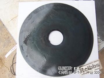

急求各位老师用65锰、55锰、50锰钒、20锰钒、20锰硅、55号优质炭结钢、16锰等淬火带钢制作的棉花初加工用的锯片,经过回火加工成直径320mm厚度0.96mm圆形的棉机锯片,问能否用激光淬火热处理加工后,使其硬度更高、耐磨性更强。有这样的设备吗?谢谢谢谢 cp1.jpg

如果使用低碳钢可以使用渗碳以后高频淬火,其他的直接高频淬火。
发表于 2009-11-4 21:59:04 | 显示全部楼层
加工棉花锯片应先考虑耐磨,中碳钢激光热处理可以满足
发表于 2010-5-15 21:12:00 | 显示全部楼层
如果是低碳钢的话,经过渗碳不是更麻烦吗?  成本高了,工艺繁琐了,容易变形了。等等!
  用弹簧钢或不锈钢吧。 简单 外径刀刃处感应淬火就可。

发表于 2010-5-15 21:21:22 | 显示全部楼层
建议用60SI2MN或50CRV齿片高频淬火。

发表于 2010-12-29 11:46:12 | 显示全部楼层
楼上的用弹簧钢,有何依据啊
