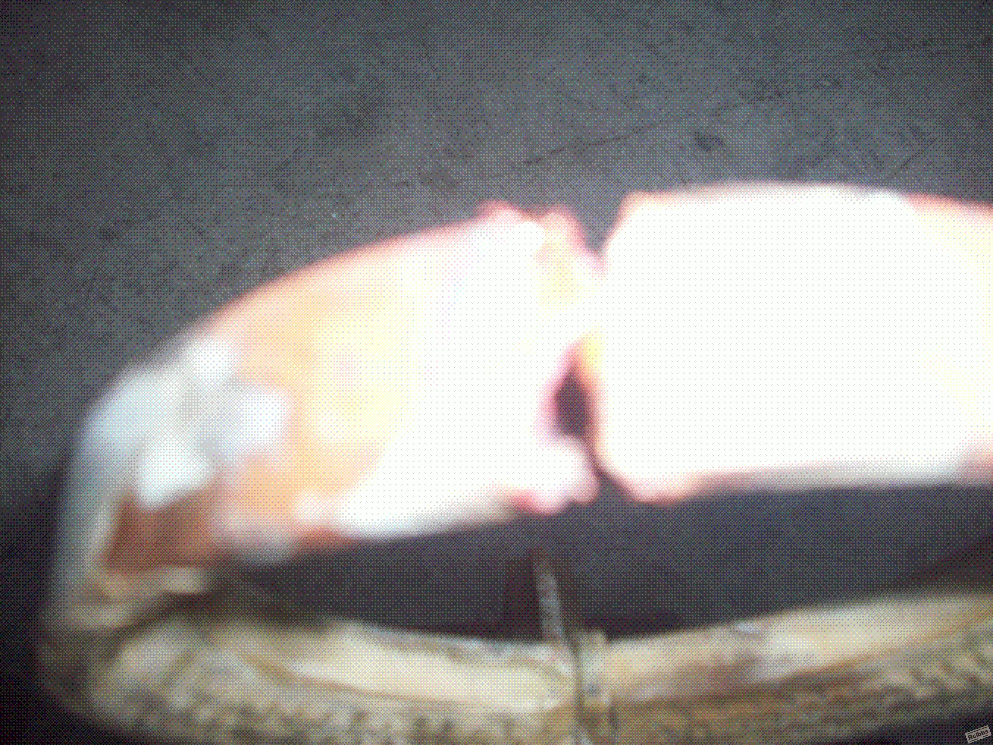

新图像4.gif 感应圈在正常工作时候,突然从中间裂开,一圈都裂开了,靠外部位有个大约10mm的口子,裂开处像被烧化似的,请问这是什么原因引起的?工件在运行过程中没有接触感应圈。 本帖最后由 lyzhenxing 于 2010-1-5 08:44 编辑

是否感应圈冷却水管路堵塞造成缺水开裂?最好有照片传上来。

首先肯定这是感应器堵塞或通水量不足所致!不知楼主的感应器是用于中频还是高频,在同等情况下,中频用感应器的通水量要大大强于高频。另外,如果感应器的紫铜管很细,非常容易堵塞,解决办法是:在入水口加装一个过滤网,保证冷却水中的异物被滤去。

机床没有报警,不像是缺水,工件加工一般时候出现的感应器开裂,水都溅出来了。铜管是有点薄大约有2mm厚,但是什么原因导致开裂出现缺口啊?如果是打火或者电击什么的是什么原因引起的啊?

时隔两个月同样的感应圈又坏了!同样的部位坏的方式一样。
