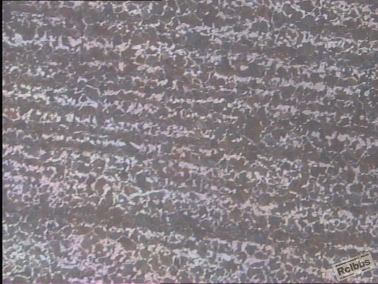

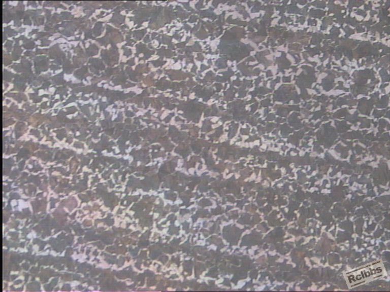

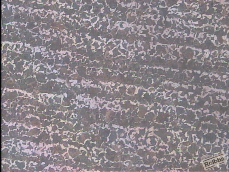

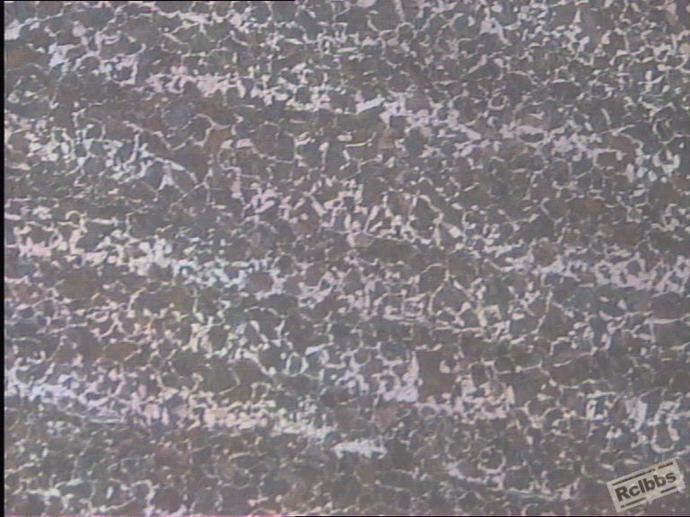

朋友们:请帮忙分析分析上传的图片带状组织评判到几级?并交流交流带状组织评判标准。

4级,GB/T13299-1991
签到天数: 941 天
发表于 2009-11-5 12:27:13 | 显示全部楼层
请说一下含碳量。
发表于 2009-11-5 15:27:45 | 显示全部楼层
看带状组织像铁素体。
发表于 2009-11-5 15:30:55 | 显示全部楼层
楼主的图片好严重的带状组织,可评四级以上
发表于 2009-11-5 15:55:15 | 显示全部楼层
照片的放大倍数是多少, 100X吗?
发表于 2009-11-5 16:11:59 | 显示全部楼层
按GB/T13299-1991标准可评2.5级,不是很严重。
 楼主| 发表于 2009-11-6 10:02:05 | 显示全部楼层
上传照片放大倍数为100X。
 楼主| 发表于 2009-11-6 10:03:49 | 显示全部楼层
3# MYG
含碳量为:0.48,含碳量与带状组织评级有什么关系吗?
 楼主| 发表于 2009-11-6 10:04:45 | 显示全部楼层
7# panpan_wen
请问评2.5级的依据?
发表于 2009-11-6 12:27:55 | 显示全部楼层
产品没有问题,
熟读一下国家标准,看看标准中的带状是如何描述的,里面的文字介绍很详细和很全面。
发表于 2009-11-6 15:34:21 | 显示全部楼层
10# liuchen
请问评2.5级的依据?
GB/T13299-1991标准上有很详细的描述,根据标准评级。

此图带状组织不严重,2级
发表于 2009-11-25 20:56:35 | 显示全部楼层
有多条贯穿视场的带评为4级,个别、评为3级,个人认为2.5级
发表于 2009-11-25 22:17:32 | 显示全部楼层
个人认为,评定为3级尚可
发表于 2009-11-26 11:39:40 | 显示全部楼层
你好,这里的国家标准里怎么看不到文件内容啊
有什么办法可一看到标准里的内容
可不可以下载这里的标准
请回复
谢谢
发表于 2009-11-26 13:38:54 | 显示全部楼层
根据含碳量可分为,A.B.C.3个系列,含碳量0.4为C系列
签到天数: 11 天
发表于 2009-11-29 14:11:52 | 显示全部楼层
个人认为应评3C。希望高手指点
发表于 2009-11-29 17:15:26 | 显示全部楼层
熟读一下标准的文字描述再来评这个
标准里面有很详细的描述的
发表于 2009-11-29 20:52:46 | 显示全部楼层
我觉得也是四级,单从图片上来分析,不知道楼上的二点五级,是根据什么分析的?
